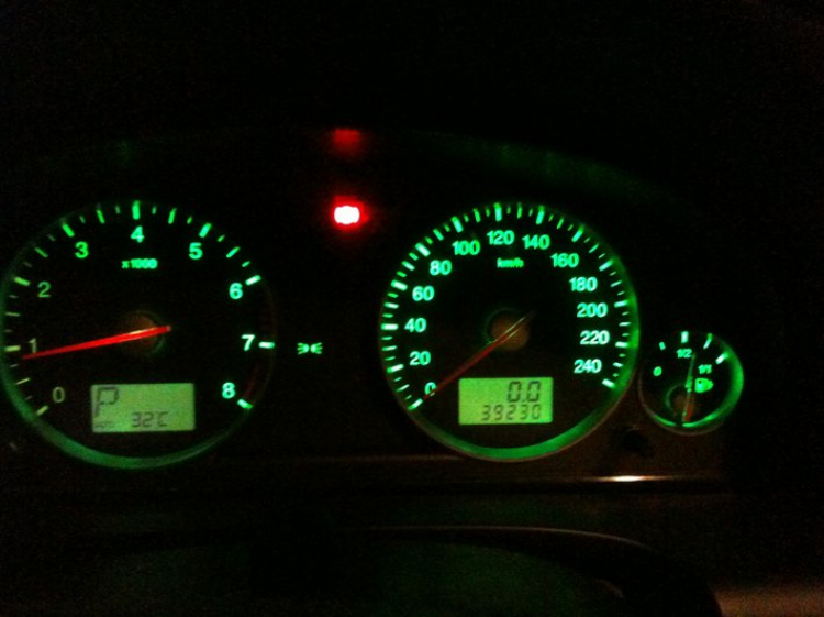

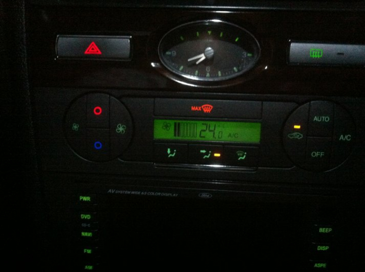

Chiều nay rỗi...tháo Bảng Đồng Hồ trên Taplo thay vài bóng Led xem sao!
Chuẩn bị 4 bóng Led màu xanh lá đuôi T10.
Cách tháo thì bác shpy đã hướng dẫn rùi:
http://www.otosaigon.com/threads/cruise-control-cho-mondeo.8308986/page-4
Mặc dù bác shpy đã hd rất cụ thể nhưng em cũng đổ mồ hôi hột cho phần này, nhất là lúc gỡ miếng vải giả da ra cho tiện đường xâm nhập. Em chỉ góp ý xíu thôi:
Phần "Tiếp theo tháo 3 con ốc trên trụ vôlăng. Xong rồi thì dùng tay nạy cái nắp phần trên lên thôi, hơi cứng nhưng không khó lắm. Xong thì lần theo dây tháo cái jắc cắm cảm biến hay micro gì đó ở phía dưới chân."
Phần tháo 3 con ốc này ko cần thiết lắm, vì phần nắp trên đó đính với dưới bởi các Ngàm nhựa, cho nên chỉ việc nạy lên theo hướng thẳng đứng là được.
Mặc dù công việc tháo lắp cũng đơn giản nhưng có vẻ cực khổ hơn tháo các tapi...vì không gian hẹp quóe...em thì Mập...

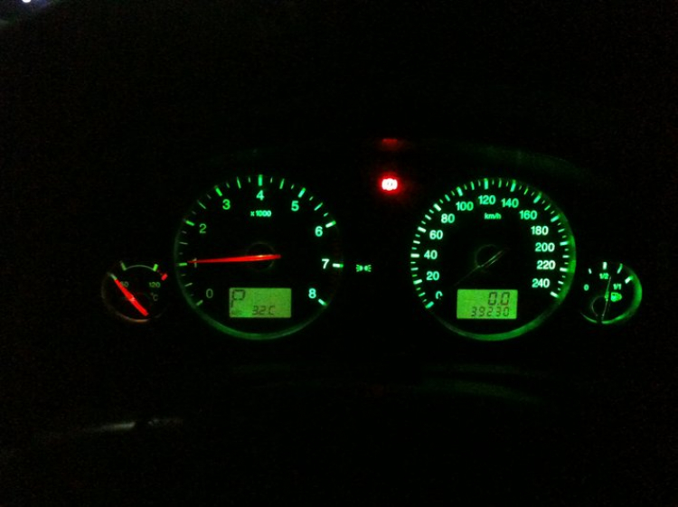

Các bác chú ý, 4 chân màu xanh mạ là 4 bóng lớn có đuôi T10, các chân màu xám cho các bóng nhỏ có đuôi T5, em thì chỉ thay 4 led T10 thôi.

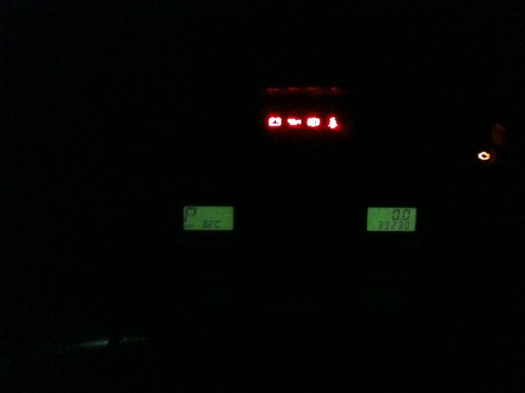

Sai lầm là đây vì 2 khoảng hiển thị "số km" và "tiêu hao nhiên liệu" sài bóng T5, hix...thôi thì chấp nhận nó hơi tối tí (đang mở mức sáng trung bình- ko phải tối đa), bác nào đứt bóng ở 2 khoảng này nhớ mua led chân T5 nhóe...

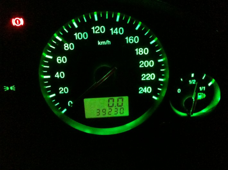

4 bóng led T10 gắn vô sẽ sáng ở 4 đồng hồ...phát hiện 1 bóng...ko hoạt động...mịa...đành gắn lại 1 bóng halogen lại vậy...các bác để ý phía bên trái chổ đồng hồ hiển thị nhiệt độ hơi mờ hơn do sd lại bóng halogen...
Quan trọng nhất là gắn led đi tối ko bị chói mắt...
Lần sau em sẽ thử lại với đầy đủ
4 bóng led T10
2 led T5 cho phần hiển thị vuông..

sao tiện 1 lần tháo ra bác kg chạy đi mua thêm gắn 1 lượt.. cực như con mực vậy ah.. lúc nào gảnh em cũng tháo ra vệ sinh em có 1 vết nám nhỏ chắc do ẩm, led thì còn nguyên kg bóng nào died cảMột số led chân T10
chân T5
Hía hía! Em ko dám mạo hiểm ngón tay của em...dùng bút thế vậy...may mà ko bể bút!Ohhh cảm ơn bác, nhờ bác em phát hiện kiếng cửa mông kg chỉ có chức năng chống kẹt tay mà còn chống kẹt bút nữa ^^ haha
Hà hà...vì chiều nay trời mưa, em làm biếng đi mua nữa...nên đành sử dụng những giề sẵn có...sao tiện 1 lần tháo ra bác kg chạy đi mua thêm gắn 1 lượt.. cực như con mực vậy ah.. lúc nào gảnh em cũng tháo ra vệ sinh em có 1 vết nám nhỏ chắc do ẩm, led thì còn nguyên kg bóng nào died cả

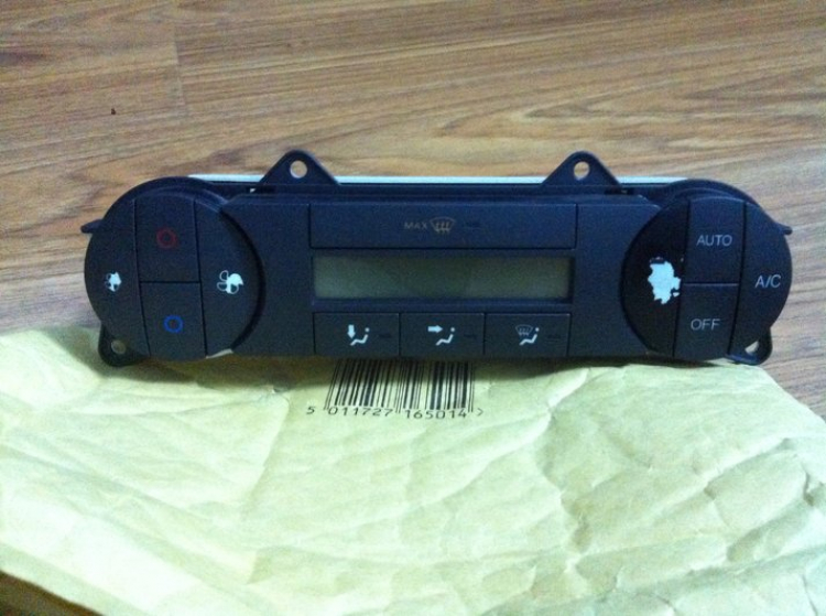

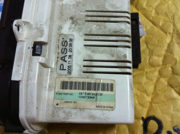

- Thay bộ điều khiển điều hòa (SH - hàng ship về từ UK), do một số nút bong tróc nhìn chán, và đôi khi, không biết nó bị cà tưng hay là chế độ tự động hóa của nó quá cao (ví dụ lấy do trong xe lâu quá, nó thấy không khí ngột ngạt nó chuyển lấy gió ngoài một lát).
Bộ điều khiển cũ của xe
Rất ngạc nhiên về xuất xứ
Bộ thay vào được sản xuất tại Bồ Đào Nha, và đây là kết quả
- Một việc nữa là thay 04 cửa sổ điều hòa, cũng là hàng SH ship về từ UK. Thay vào nhìn đẹp so ... với cũ: 03 cái gãy nút gạt và cái không gãy gạt nhưng lại lỏng bạc nên không chỉnh hướng thẳng được (em nghi bị gãy do lau mạnh tay).
