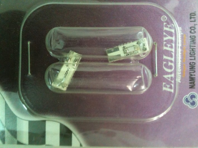

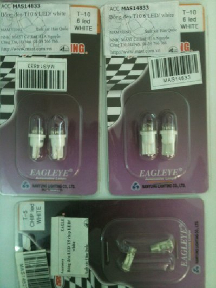

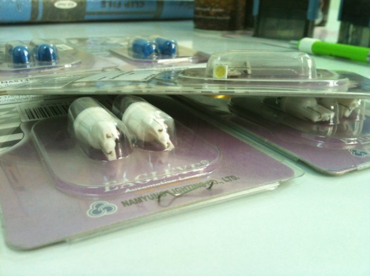

Hôm nay đã nhận hàng từ nhà Mast ngoài Hà Lội vô...2 led T5, 4 led T10 blue, 4 T10 white xịn từ Khò Ria...Nay Mai rảnh lại tháo Bảng Đồng Hồ ra gắn lại led xem có long lanh hơn ko!!! :rolleyes::rolleyes::rolleyes:

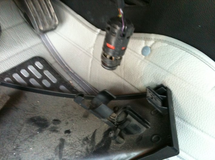

Hà Hà...Chiều nay rảnh rỗi...lại tiếp tục DIY...
Em thấy nhiều bác vẫn còn dè dặt tháo mở Bảng Đồng Hồ thay led...nên hôm nay em mạn phép múa rìu qua mắt thợ, hướng dẫn 1 cách tỉ mỉ cho các bác, để khi làm các bác có thể tránh nguy cơ sát thương, rơi rụng các phần nhựa đã 9-10 năm tuổi...
Và dĩ nhiên bài này ko dành cho các bác cao thủ đã tháo ra tháo vô...banh chành...:D

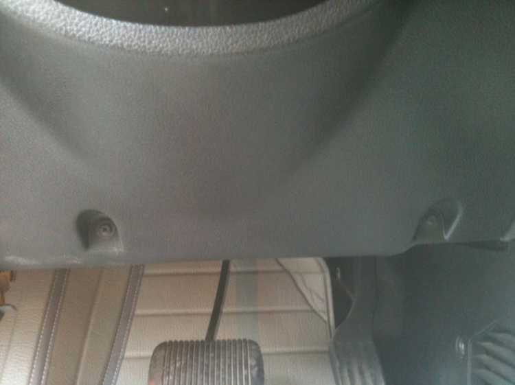

B1: Mở miếng nhựa che dưới chân Tài ra....Gồm 5 vis...
chổ này 2 vis...

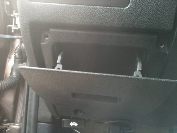

Led Taplo và Mông- Kẹt Tay?
1 vis dưới...

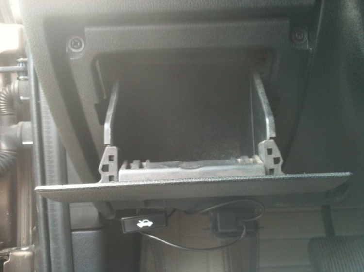

và 2 vis bên phải...

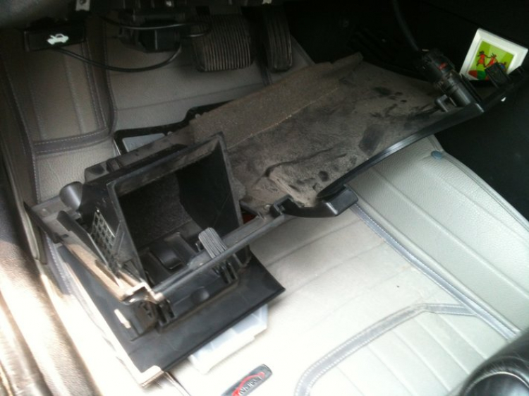

Nhẹ nhàng nâng đỡ...em ra...như vầy...
Và đây...cảm biến nhiệt độ....
nhẹ nhàng chia ly em...các ngàm nhựa cũng dễ tháo, đến đây vẫn chưa có trở ngại nào và thời gian thi công là 1-2 phút...
