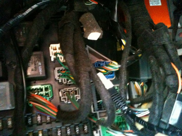

DIY cũng có cái hay, phát hiện sự cố là khắc phục cho V2 liền, em thấy vỏ bọc dây đụng vô là mủn lun, nên các bác chuẩn bị băng keo đen để quấn nhóe...

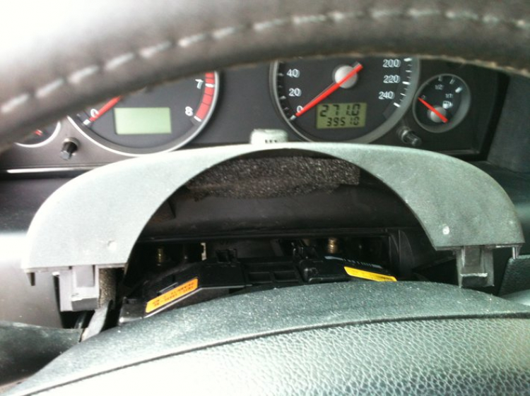

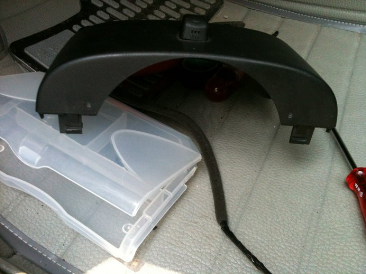

B2: Tách miếng chụp nhựa trên volant...mục đích dỡ bỏ vật cản trước miếng nhựa chắn ở chân Bảng ĐH...
nhẹ nhàng tách lên thôi, để ý kỹ 2 ngạm nhựa nhóe!

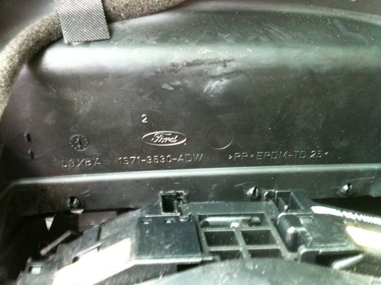

phần sau miếng nhựa nối với miếng da phía trong bởi cái nẹp chử u, mở 2 ngàm chử u và bấm 4 kẹp nhựa...thế là nó..bung thui à, lúc trước ko biết, em cứ ra sức gồng mình bấm 4 kẹp nhựa trước mà ko thấy 2 ngàm ở chân nẹp chử u, hic, bấm thấy mịa lun...mà ko ra..
Kế đến tách giắc nối ở dưới chân (giắc này là cho cái cục nhỏ nhỏ "mic" trên nắp nhựa...)
View attachment 122412 DIY cũng có cái hay, phát hiện sự cố là khắc phục cho V2 liền, em thấy vỏ bọc dây đụng vô là mủn lun, nên các bác chuẩn bị băng keo đen để quấn nhóe...View attachment 122408 View attachment 122413
