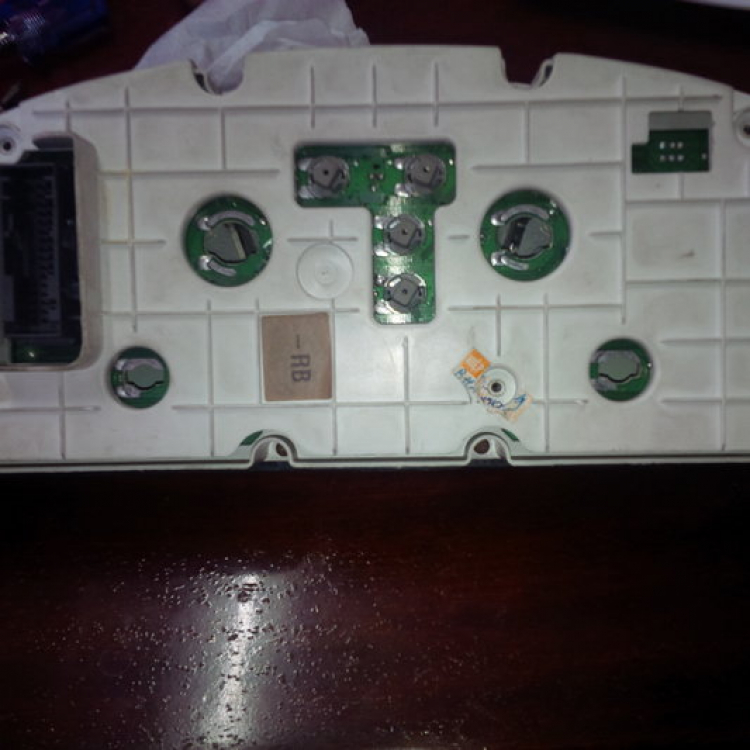

Đầu tiên cám ơn bác Laple đã giúp tháo cái Speedo. Sau khi off với các bác xong em về mổ cái Speedo để khám thử xem vì sao đèn check-enginee ko sáng và đèn báo xăng luôn sáng. Và đây là cách hình ảnh bên trong của các Speedo, mục đích giành cho bác nào thích khám phá
Led Taplo và Mông- Kẹt Tay?

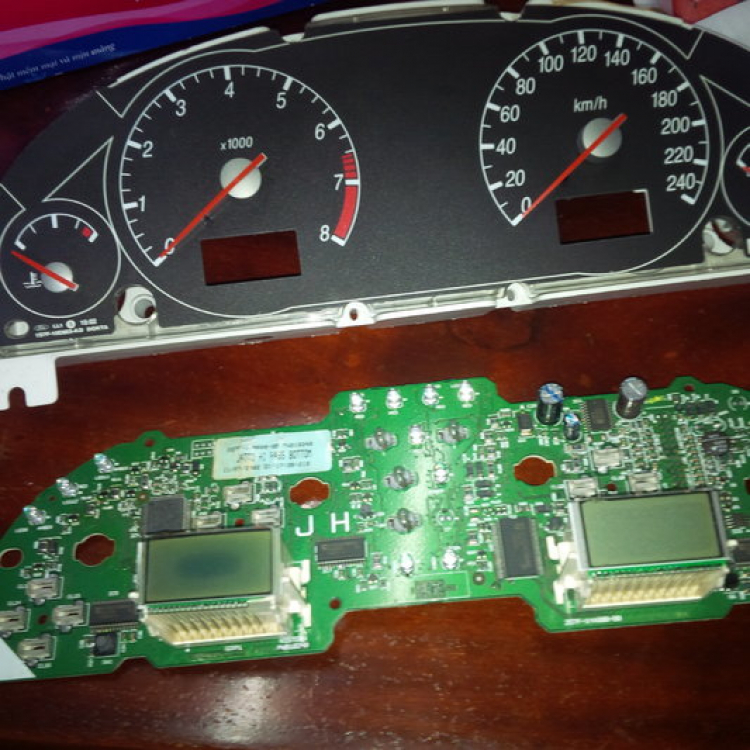

Bảng mạch và màn hình LCD hiển thị thông tin. Cái này ko biết có thay đc cái màn hình ko? Vì thấy tháo màn hình cũng đc luôn

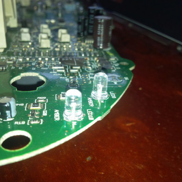

Và đây là 2 cái đèn Led để báo sáng đèn xăng và đèn check-enginee. Em đã kiểm tra đo điện thì thấy ko có đèn nào bị đứt (loại trừ nguyên nhân đứt bóng đèn nên ko sáng)
Và đây có thể là nguyên nhân, không vì lý do gì, cáp nối vào mặt Speedo có 01 sợ dây tín hiệu bị cắt và được nối vào 01 lỗ khác. Cái này chắc là hậu quả của cách làm Việt Nam, vô nguyên tắc và vô tổ chức. Tuy nhiên em vẫn không chắc đây là nguyên nhân trừ khi em có thể mượn được cái Speedo của xe khác và cắm thử vào xe em, nếu hiện tượng bệnh ko đổi thì nguyên nhân là đây. Còn nếu ko bệnh thì có thể là nguyên nhân các cảm biến. Vấn đề làm sao mượn được speedo?
Và 01 kết luận nữa, cái Speedo của em đã được 01 bác nào đụng vào trước đó rồi (tem màu cam), do có cái tem bảo hành ghi rõ chữ Hiệp. Giờ làm sao tìm ra các bác Hiệp trên tem để hỏi về tiền sử bệnh của nó và bác ấy đã làm gì với cái bệnh ấy? hehehehe.
Tuy chả giúp giải quyết đc việc gì, nhưng em cũng vui vì ít ra cũng hiểu hơn về bệnh của nó (so với việc đi hãng báo nào là cảm biến xăng đề nghị thay bơm xăng 5tr, nào là hư cái Speedo nên thay nguyên cụm giá 12tr...)

Pác Hiệp đâu, ra bác Hà hỏi nè, hihi. Anyway, cái LCD bên trái xe bác Hà cũng có vết thâm nhể, xe em cũng bị y hệt luôn nhưng nhỏ hơn, và hình như nhiều bác bị. Cái này thay được không ta? quan trọng là kiếm đc cái vừa khít luôn. Haizzz
