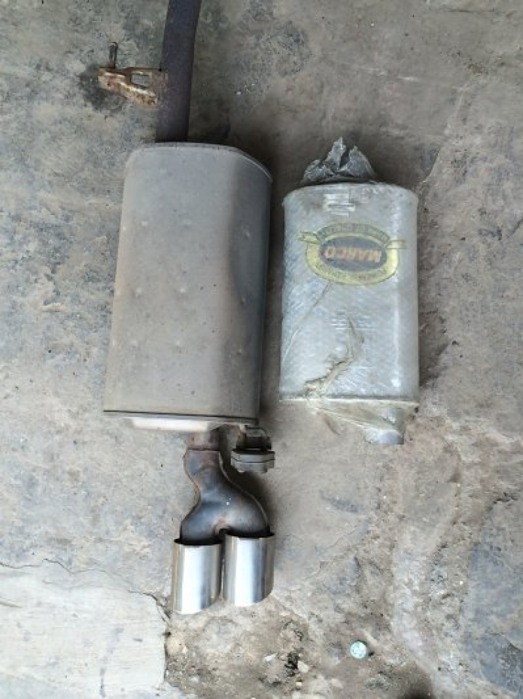

Bên đó độ cả 1 hệ thống gồm down pipe, mid pipe và muffler không bác? Bác cho tôi xin số điện thoại nếu có để tôi dò hỏi trước. Tại tôi ở xa, nên lâu lâu mới vào Tp. HCM một lần.
Theo ý kiến cá nhân em thì bác độ hệ thống xả để nghe hay hơn, nhìn đẹp hơn thì ok chứ vụ tăng 5-10 ngựa có lẽ không khả thi bởi:

3tr đó bácĐộ pô MARCO bác chủ ra Trần Bình Trọng khúc gần ADV. Xe nhỏ này thay 3 món: bugi iridium (Denso/ NGK) + lọc KN+ nhớt xịn ( Total 9000/ mobile 1gold) thì còn ...phê nữa. Liên quan đến đầm chắc thì phải độ thêm strutbar bao ra cao tốc sàng 100-120 không xi nhê.
