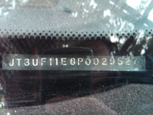

Xe em không phải biển 52N, năm sản xuất 1993 trong đăng kiểm thì như trên, còn đây là VIN number các bác kiểm tra hộ em cái:)
Lexus LS400 - Niềm đam mê bất tận!!!
Nhìn cái VIN thì biết ngay là đã bị cạo sửa. Lexus, nhất là dòng LS, không bao giờ đóng số lem nhem như vậy. VIN được dán ở nhiều chỗ trên xe như : cả 4 mép cửa, mép ca bô, mép trunk, dash bên tài, khung cửa bên tài kèm luôn mã vạch (gần latch), etc. Tất cả những VIN này đều giống nhau. Bác muốn biết xe đời nào mà căn cứ vào VIN cạo sửa làm gì cho mất công!

bác XotosgX trình cao thật, nhìn cái VIN thì biết ngay là đã bị cạo sửa ...
bác tư vấn cho bọn em tìm số VIN ở vị trí em bôi đỏ như bác nói cái, bọn em sở hữu xe này mà không biết bác à ...

Cái VIN number của xe em nằm ở bên trong và phía dưới chân kính bên lái, em xem tất cả các chữ và số đều là dập nổi và hoàn chỉnh không có dấu hiệu gì tẩy xóa cả, số khung và số máy cũng đều và mịn không có dấu hiệu mài hay đục gì cả. Vậy theo bác thì làm cách nào để cạo sửa cái số VIN này? :)
"cả 4 mép cửa, mép ca bô, mép trunk, dash bên tài, khung cửa bên tài kèm luôn mã vạch (gần latch), etc. Tất cả những VIN này đều giống nhau. Bác muốn biết xe đời nào mà căn cứ vào VIN cạo sửa làm gì cho mất công!"
Cả cái xe của em chỉ thấy có duy nhất một cái VIN number nằm ở vị trí như trên, còn những vị trí còn lại như bác nói thì em chưa tìm thấy. Bác chỉ em làm cách nào tìm ra nốt những cái còn lại để em "cạo sửa" nốt cho trùng khớp nào?:D:D
Chắc tại trình của em còn non em mới chỉ đi mua 7 cái xe cũ thôi, mua cả cho em và cho bạn em: Fiat sienna 2001, ford escape 2003, 1994 W140 Mercedes S320, 1990 Honda Accord, 1994 E34 BMW 525i, 1993 Lexus LS400, 1991 jeep cherokee. Trong đấy Fiat sienna 2001 và Lexus LS400 là của em, còn lại là mua cho bạn:):)
có thêm 1 vị trí để biết số VIN LS400 là cái tem màu trắng ở khung cửa bên tài kèm luôn mã vạch
Bất cứ xe LS400 nào bán tại thi trường Bắc Mỹ đều có VIN ở những vị trí nói trên. Bác tìm không ra hay đã bị gở ra vì lý do "nào đó" thì bác không biết là phải rồi.
Khỏi cần trình cao, nhìn cái VIN đóng số rất cẩu thả -- hàng số trồi lên sụt xuống như vậy mà không thấy thì bó tay luôn. Nếu không thấy các sự lem nhem trên cả hàng số thì nhìn con số 7 sau cùng nhảy lên cao so với số 2 trước.
