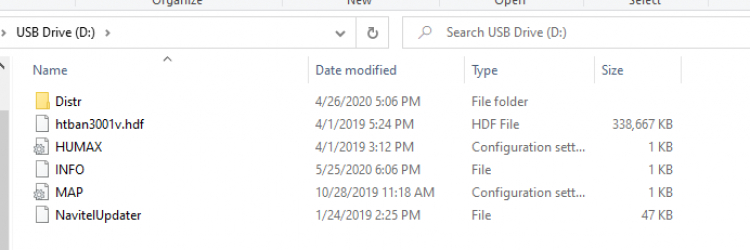

Bác cho em hỏi, bác download về giải nén ra usb cập nhật tự động hay phải làm thế nào ạ?
Link tải bản cập nhật S1.2020 đầu AVN cho Santafe 2015 - 2020
Bác giải nén rồi copy nhưng file này vào usb, Cắm USB xong nổ máy cần số về P, nó sẽ cập nhập và khởi động lại màn hình thì bác rút usb ra là xong
