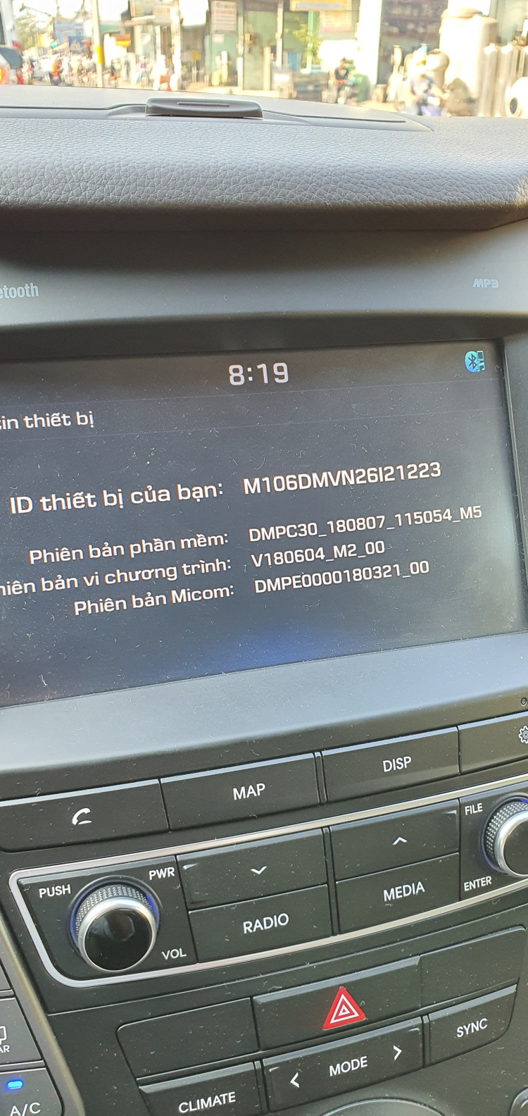

Chào các Bác!
Santafe áp cuối của TC, đầu bluetooth, k có đĩa cd... có update được k và khi update có Android Auto luôn k ạ? Tks nh

Chào các Bác!
Santafe áp cuối của TC, đầu bluetooth, k có đĩa cd... có update được k và khi update có Android Auto luôn k ạ? Tks nhView attachment 2355104
Đầu AVN này đời 2017 đến trước 2019, update có android auto nha bác, tải link ở đầu bài viết em có ghi rõ đặc điểm các loại đầu, tải đúng là được
