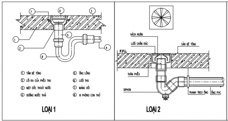

Giờ chắc em chon giải pháp đơn giản nhất là thay thoát sàn có ngăn mùi hôi thôi anh.
Cái cua cđt chắc giá tầm 50k, ko có ngăn mùi
Cũng không đơn giản đâu, anh cứ gọi thợ về làm, rồi quan hệ với thằng tầng dưới. Vì thay cái phễu phải đục lớp gạch quanh phễu, thậm chí đục cả bê tông để tháo cái phễu, rồi có khi phải chống thấm lại đàng hoàng. Nếu không nhà a hết hôi nhưng thằng tầng dưới thấm dột vỡ mồm.
Gửi a cái chi tiết tham khảo khi lắp đặt.
Lỗ thoát trong WC có mùi hôi

Đáng lẻ có đoạn này nè anh
Có thể thợ ẩu quên gắn, hoăc gắn tới đó hết co chữ V, chơi luôn co vuông góc.
đổ nước xuống thấy nó tuồn tuột.
xin nhà dưới, vào dở ô trần/quạt hút xem thử đi a, nếu cần

Giờ xuống thằng dưới là tháo nguyên cả trần thạch cao ra, thay lai, đóng lai trần thạch cao, sơn lại. Hơi ban căng
