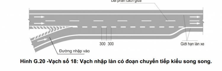

Xe có camera, đố anh CSGT dám lập bb!
Đây là khu vực tách nhập làn cao tốc.
Theo QC 41/2012, chưa được rõ ràng nên sẽ bị thay thế.
i) Vạch nhập làn và tách làn trên đường cao tốc:
- Vạch nhập làn và tách làn trên đường cao tốc nhằm hướng dẫn cho lái xe khi đi
vào hoặc đi ra khỏi đường cao tốc để giảm bớt hiện tượng va chạm với bó vỉa, dải
phân cách hoặc đi quá nơi cần tách nhập để ra vào đường cao tốc an toàn.
- Vạch nhập làn và tách làn khi vào, ra khỏi đường cao tốc có màu trắng.
- Vạch nhập làn và tách làn trên đường cao tốc được dùng chủ yếu trong trường
hợp đường bộ khác cắt qua đường cao tốc theo nút giao liên thông hoặc ở các đường
do yêu cầu tổ chức giao thông phải bố trí vạch này để đảm bảo an toàn.
- Vạch nhập làn và tách làn được thiết kế theo hai dạng là trực tiếp và song song.
Lỗi nhập làn trước mũi tên cao tốc Trung Lương .

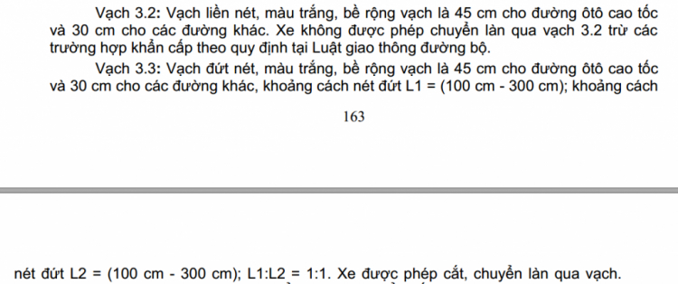

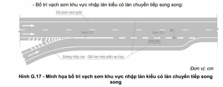

Theo QC 41/2016 sẽ có hiệu lực 1/11/2016,
Chỉ cấm cán vạch 3.2 khi chuyển nhập làn thôi.
Phải nói là xxx bậy lắm nha.
Rõ ràng như vậy rồi cần gì cái mũi tên rẽ trái?
Khi từ đường dẫn để vào cao tốc thì phương tiện tham gia GT chắc chắn là sẽ phải chuyển lsang làn trái để nhập làn và chỉ cần canh vừa qua vạch 3.2 đến vạch 3.3 là chuyển thôi.
GTCC vẻ thừa cái mũi tên rẽ trái để xxx kiếm chuyện bắt tầm bậy :3dnhiumaygif:
