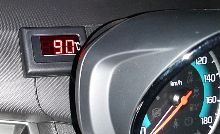

Không biết các đời trước thế nào, chứ Spark 2018 thiết kế chạy rất nóng. Nhiệt độ nước lên 105-106oC quạt két mới tự động chạy và nhiệt độ nước sẽ giảm xuống 95-97oC . Sau khi tắt máy, nhiệt độ lại tăng lên khoảng 99oC rồi mới giảm dần. Nắp cabo cũng rất nóng sau vài giờ tắt máy. Trường hợp bật máy lạnh thì quạt két sẽ chạy luôn để giải nhiệt giàn nóng. Vậy nên lắp thêm đồng hồ báo nhiệt độ cho Spark,mình nghĩ là rất nên làm .
