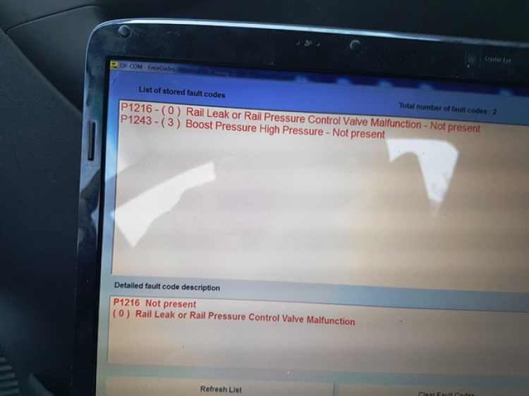

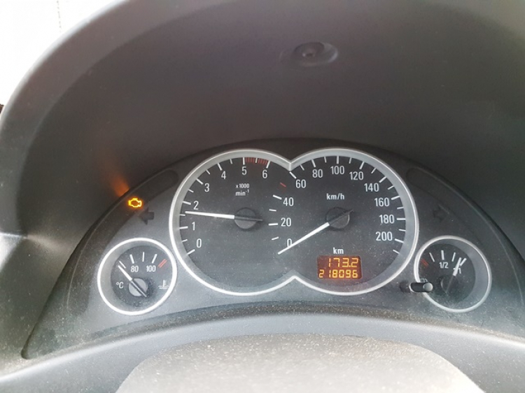

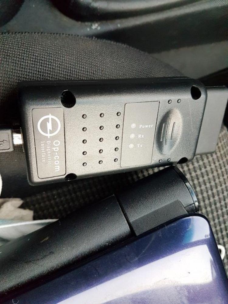

Để em viết trị bệnh cá vàng của em sáng nầy
Trước nhất em soạn ODB của OPEL (OP-Com) đặc thù riêng của loại nầy
Đề máy thấy cá nỗi lên (từ hôm qua lận)

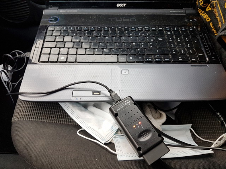

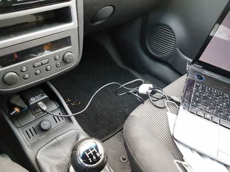

Em cắm vào cỗng ODB2 với USB vào máy vi tính

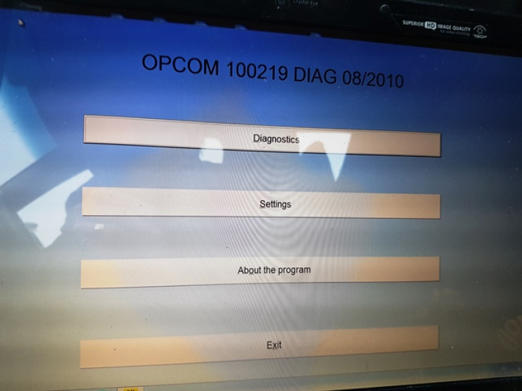

Em mở chương trình đặc biệt riêng cho dòng xe em (Opel Corsa 1.7 CDTI)
Bắt đầu

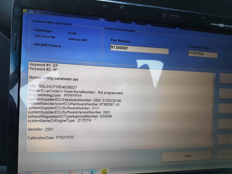

Tìm đúng loại xe yêu cầu, có thể cho nó tìm tự động, nhưng hơi lâu, vì em biết chiếc nầy và máy
Dính 2 lỗi ...P1216 và P1243 (có liên quan đến xăng dầu) cái nầy em biết vì em đổ xăng ...hehe khác người.
Sau khi check thì em clear nó đi

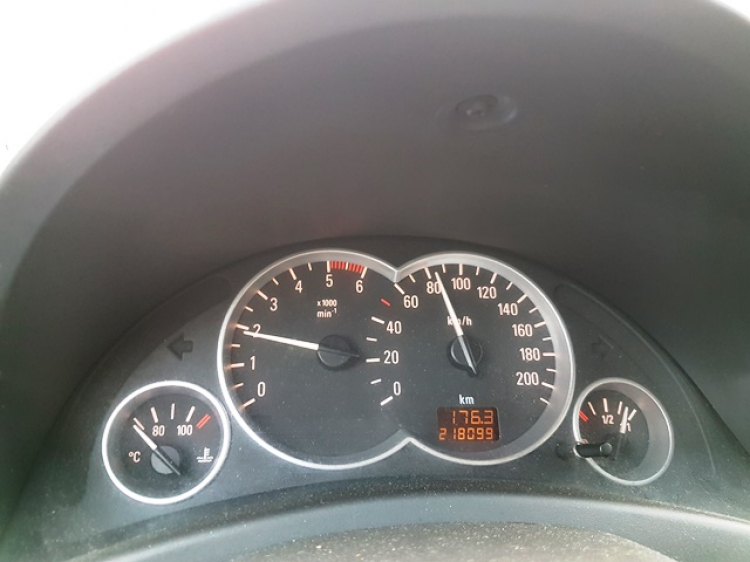

Cá vàng lặn mất tăm
Để chắc ăn em thử test lại một lần nửa
Xong, tháo ra tắt laptop ...
Và thử trên đường sau đó
Xe em mới có 218099 kms mà thôi, là xe dầu 2005 .... Euro thì so với VN phải đến ...2022 mới đúng Euro5 .. nhưng bên em cùng 2022 nhưng hết được lái ở thành phố
Rất dễ phải không các bác
