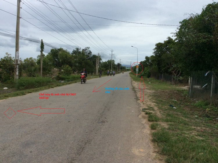

Hình 1: anh chủ chụp ngược hướng ảnh chạy, tức là nơi ảnh bị CSGT thổi lại.

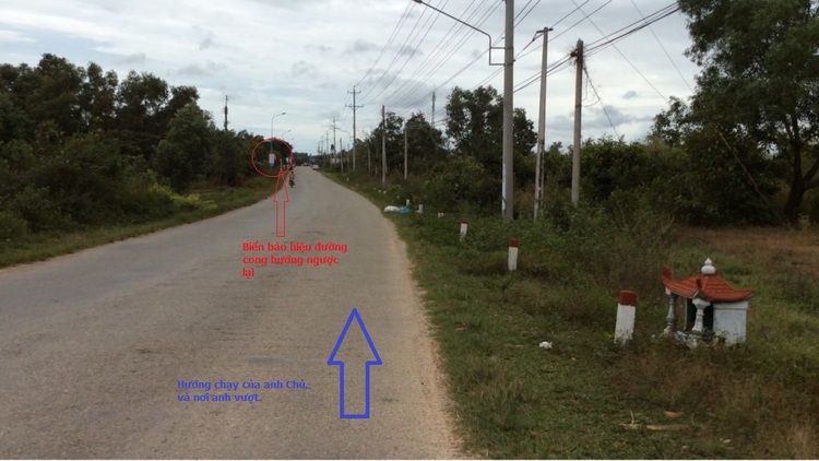

Hình 2: là chiều chạy của anh chủ và nơi anh vượt xe khác.
Rõ ràng, là ở hình 2 chúng ta thấy biển W201 của hướng ngược lại.
Theo nguyên tắc biển báo W201, phải lắp ở hai đầu đoạn ngoặt nguy hiểm, và hình anh chủ chụp hướng anh chủ không thấy biển W201, điều này có nghĩa là anh chủ đã qua biển W201 (hướng chạy của mình) một đoạn. Và như thế anh chủ đang ở trong đoạn ngoặt nguy hiểm. Anh vượt trong đoạn này là vi phạm giao thông rồi. Cãi làm gì đúng không nào?
Nói ngoài lề 1 chút: ngay cái miếu không tự dưng người ta dựng lên đâu. Cũng có tai nạn chết nhiều người rùi.
Chiều đi theo hình 2, chỉ có 1 biển duy nhất (đã qua, cách miếu khoảng 300m)Giả thiết của bác đưa ra, mình suy nghĩ cũng chưa ổn xin phép bác cho mình có ý kiến:
- Hình 1: Nếu đúng như chiều di chuyển của hình thì bác chủ vượt khi hết đoạn cong (vì phía trái hướng di chuyển sau lưng bác chủ có bảng báo W201)
- Hình 2 : Tại sao lại cắm tiếp W201 trong khi phía sau bên trái theo hướng di chuyển ngay vị trí miếu đã cắm rồi ?
Nêu vậy thì có hai đoạn đường cong liên tiếp nhau theo hình sóng lượn à ??? và đường cong này phải cắm hai bảng W201 tại đỉnh của đoạn cong ??? vô lý !!!! ( vì bảng W201 không vẽ zích zắc )

Tôi cũng đang thắc mắc tại sao có 1 chỗ ngoặc nguy hiểm mà chiều tôi đi biển w201 lại cách đó khoảng 300m còn chiều ngược lại chỉ cách khoảng 30m?
