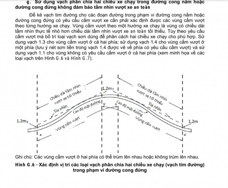

Bảng G1 trong quy định về vạch kẻ đường dành cho GTCC để kẻ vạch đúng chuẩn.
Tương tự, rất nhiều thông số thiên về kỹ thuật,
Mình không dám cho là mình biết mà chỉ hiểu lờ mờ các quy định này.
Ai dám vỗ ngực cho là mình biết hết? Và biết để làm gì?
Như mục g dưới đây ghi rất rõ
"Để kẻ vạch tim đường..."
Vậy ai cần biết quy định này?

Bác nói gì mà QCVN tớ search ra cả bầy từ ATVS TP, VHTT, GTVT, TNMT... ý bác là cái QC41/2016 ah? Ae đưa cả lên bàn mổ banh xác rùi mà chưa ra kết quả là quy định cấm hay không, khi nào cấm, cấm cái gì, cấm như thế nào, cấm bao lâu và cấm bao nhiêu mét??? => mọi người đang cùng nhau nhân dịp bác chủ có văn bản giấy tờ mà vẫn... chưa ai hiểu nên kêu gọi các cơ quan khắp mọi nơi cho cái câu trả lời chính thức cụ thể chính xác để cùng tuân thủ luật cho chuẩn nè... chứ tình hình học hành kiểu này thì mỗi tam giác = 2.5tr => mỗi quả xuống đèo của tớ không dưới 25 chai/ bằng giam vĩnh viễn luôn. Các bác bảo về đi bộ nhanh hơn ah???
Nếu bác có cái QC hay thông tư nghị định gì đó rõ rõ hơn thì vui lòng trích luôn ra đây để ae hiểu lun điều nào, khoản mấy luật gì... khỏi cãi nữa... đau đầu lắm bác ợ!!!

Riêng về bảng w201 thì trong QC mà bác @diluantran đã trích các bảng số đo kỹ thuật kèm hình vẽ để xác định rõ phạm vi bảng cảnh báo, trong trường hợp cấm vượt thì GTCC phải đo vẽ kẻ vạch xác định vùng cấm theo tiêu chuẩn => chỗ nào cấm là cấm, ngoài chỗ không cấm thì không cấm và có bảng tiêu chuẩn xác định khoảng cách hiệu lực bảng w201 đàng hoàng rõ ràng chứ không phải anh nhìn thấy anh đoán 100m còn tui nghĩ nó 200m - nếu không có cái bảng kia thì GTCC chỉ cần cắm ở Cà Mau 1 cái rồi Móng Cái thêm 1 nữa là xong vì loại bảng này không có bảng xanh gạch chéo bỏ, thằng nào vượt khúc cua tau múc 2,5chai...
Bản thân cái bảng W201 không phải bảng cấm, nó chỉ cảnh báo nguy hiểm và xác định ra vùng cấm vượt theo luật là phải có vạch tim kẻ đường & bảng số đo như hình vạch vàng. Có khi nó chỉ cấm vượt 1 chiều, có khi 2 chiều, nếu 2 chiều chồng phạm vi nguy hiểm nó cấm cả đoạn (bảng quy chuẩn có nói rõ). Vẫn biết rằng tam giác là nguy hiểm phải cẩn thận không nên vượt nhưng đâu phải cấm vượt, cả bác và xxx đều suy nghĩ giống nhau => vượt tam giác bất kỳ là... tuýt còi phạt 2,5tr giam bằng 2t !?! Ae chạy xe ngoài đường hằng ngày mưu sinh gặp 1 cái tam giác là... nhịn ăn 2 tháng + tìm việc mới. Luật đã quy định rõ như trên, chúng ta không lách luật cãi cùn nhưng xxx canh me đưa chim mồi bắt chẹt dân đen truy cùng giết tận kiểu đó thì là gì???
