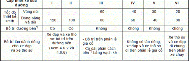

Với đường Nhơn Trạch (một chiều đi) có 2 làn:
- 01 làn xe dành cho xe cơ giới
- 01 làn xe dành cho xe thô sơ (được bố trí trên phần lề gia cố có dải phân cách bên bằng đường kẻ vạch)
4.3.4 Đường dành cho xe thô sơ: Đối với đường cấp I và cấp II, phải tách xe thô sơ ra khỏi làn xe cơ giới (như quy định ở Bảng 5) để đi chung với các xe địa phương ở đường bên; đường cấp III, xe thô sơ đi trên lề gia cố (được tách riêng với làn xe cơ giới bằng dải phân cách bên, xem điều 4.5).
Nhầm rồi ngài.
1 bên của đường trên có 1 làn xe cơ giới, và 2 phần đường. 1 phần xe chạy (cơ giới), và 1 phần đường dành cho xe thô sơ đấy.
