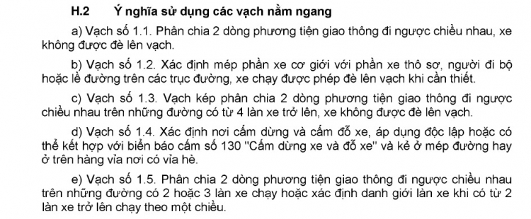

Như vậy vạch số 1.2 là vạch phân chia phần đường chứ không phân làn đường
Chuẩn.
Nên đố tìm được chữ "làn thô sơ" trong luật GTĐB.
Chỉ có "phần đường dành cho xe thô sơ".
Cái làn xe thô sơ là tự lão Lạc Rang suy luận ra từ "phần đường dành cho xe thô sơ".
Và đường Nhơn Trạch chỉ 1 bên có 2 phần đường, phần cho xe cơ giới chỉ có 1 làn.

Vậy phần đường này cấm xe máy chạy đúng ko bác? Nên 2b phải chạy chung với 4b mới đúng luật phải ko?

Điều 13. Sử dụng làn đường
  1. Trên đường có nhiều làn đường cho xe đi cùng chiều được phân biệt bằng vạch kẻ phân làn đường, người điều khiển phương tiện phải cho xe đi trong một làn đường và chỉ được chuyển làn đường ở những nơi cho phép; khi chuyển làn đường phải có tín hiệu báo trước và phải bảo đảm an toàn.
  2. Trên đường một chiều có vạch kẻ phân làn đường, xe thô sơ phải đi trên làn đường bên phải trong cùng, xe cơ giới, xe máy chuyên dùng đi trên làn đường bên trái.
Khai sáng giúp, làn đường bên phải trong cùng gọi là làn gì ?
Hay gọi là làn lưỡng lự
Còn trong quy hạch đô thị, xóm làng .... phần đường giao thông luôn có cái gọi là làn xe thô sơ --- với bề rộng tính bằng = 1 x n + 0,5
với n là số làn xe đạp
Lão cứ suy diễn cho mệt.
Lão mở luật GTĐB và các loại Quy chuẩn ra, search "làn thô sơ" để xem có hay k là ra ngay mà.
Còn xe thô sơ đi trên "làn đường bên phải trong cùng" là đi trên "làn đường dành cho xe cơ giới", hoặc "phần đường dành cho xe thô sơ", nhen.
".....đường một chiều có vạch kẻ phân làn đường..." thì là đường có 2 làn rồi, xe thô sơ phải đi làn bên phải trong cùng (nếu đường không có vạch 1.2 chia phần đường cho xe thô sơ),
Vạch 1.2 không phải là vạch kẻ phân làn đường mà là vạch phân chia phần đường.
Mình hiểu như vậy.
Hay lại bắt bẻ ngôn từ là chỉ có làn "dành riêng cho xe đạp và xe thô sơ", không có làn "thô sơ" ????
