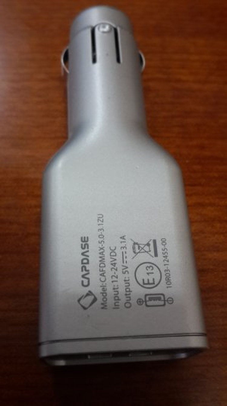

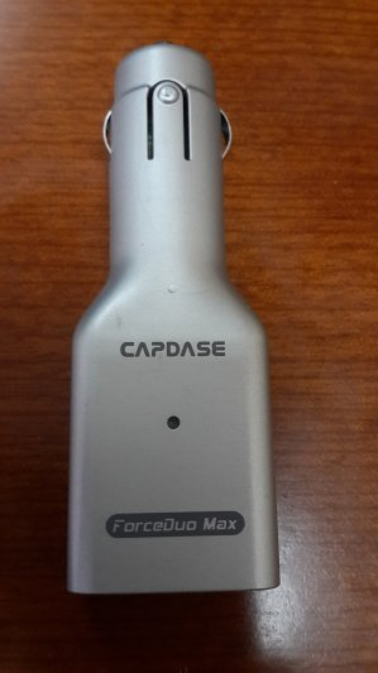

Hôm qua, em cũng dùng cái cục sạc (mua hết 8xị năm ngoái, chưa dùng lần nào) cắm vào ổ mồi thuốc trong xe M6 để sạc cái note3 thì không được, cắm vào ổ mồi thuốc thứ 2 thì đèn sáng lên 1 nháy rồi tắt ngúm, em nghĩ, rồi xong, tèo luôn 1 lần 2 cái mồi thuốc roài
Đầu sạch USB này làm tèo cầu chì mồi thuốc đây:

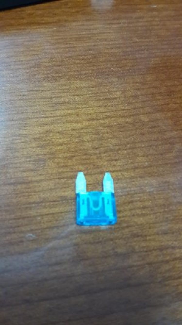

Lần này đã có kinh nghiệm xử lý cháy cầu chì rồi nên em chả lo lắng gì, mở hộp cầu chì trong xe, xem sơ đồ tìm vị trí ổ mồi thuốc, rút cầu chì ra kiểm tra thì đúng là nó tèo
Nó đây

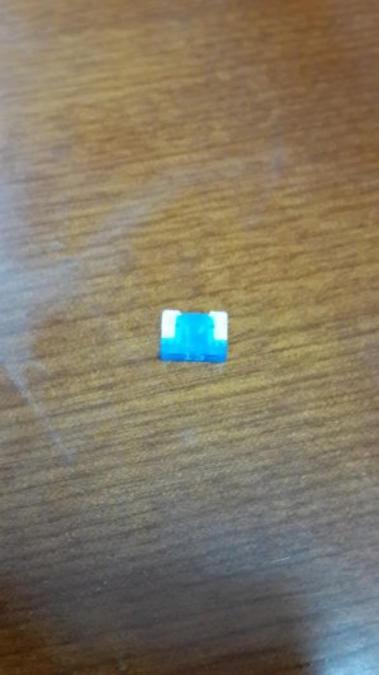

Trước đây em mua 1 đống cầu chì để dự phòng thì lần này lại không thích hợp với cầu chì của M6 vì chân nó dài nên cấm vào không được.
Cầu chì chân dài đây:
