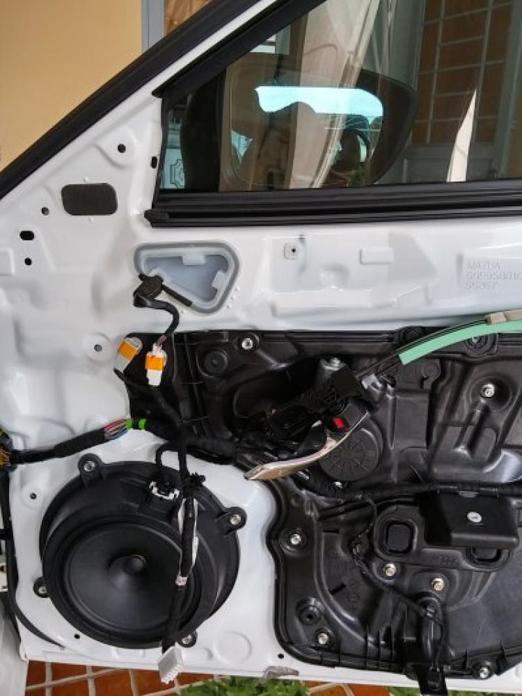

Em toàn làm tranh thủ bác ạ, rãnh lúc nào làm lúc đó, mỗi lần làm 1 cánh cửa dán cẩn thận, gối múi để nước mưa chảy theo kính hông vào phía trong và ra ngoài mà ko đọng lại bên trong gây ẩm ướt dẫn đến rỉ sét.
Bước tháo:
Bác mở tapi 4 cánh cửa ra, mỗi cửa có 1 con vít chữ thập trong hốc tay nắm mở cửa, còn lại là nút nhựa tháo nhanh (kéo ra hết) chú ý mở đầu cắm điện
M6 2.0 CKD 2014, chia sẽ : mua và sử dụng
Tiếp theo bác mở ốp nhựa đen và loa, mở kính rất khó nên bác chịu khó lồng tay vô cũng được, vật liệu thì bác phải mua rồi, em có bọt cao su dày 4mm loại này ko thấm nước (ko phải mút nhé) em mua keo dog về dán vô vào thành cánh cửa để cách âm.
Thành cửa trước và sau khi dán
sau khi lắp tấm nhựa đen và loa em lót thêm tấm mút dày 1cm trước khi ốp tapi cửa vào, chú ý là tấm mút phải khoét lỗ cho loa nhé.
Tấm mút đặc tính dùng để tiêu âm đó bác, nếu ko có tấm mút này bác sẽ cảm thấy ù sau khi dán cách âm.

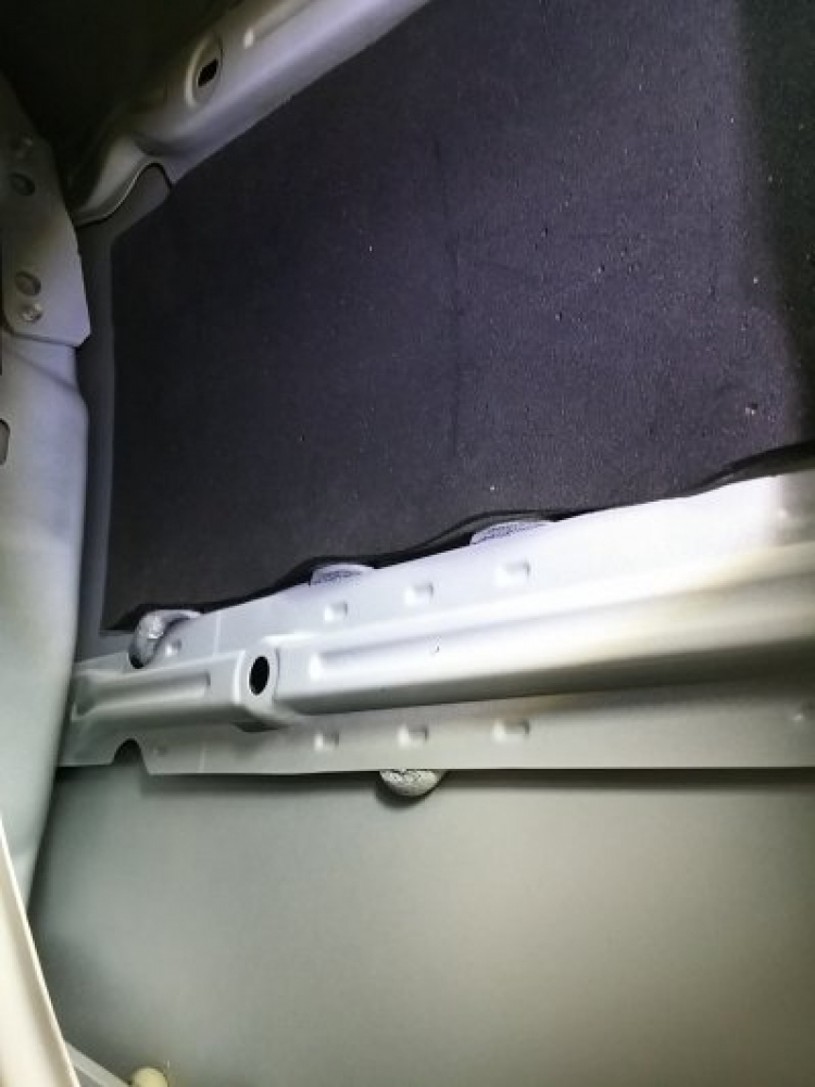

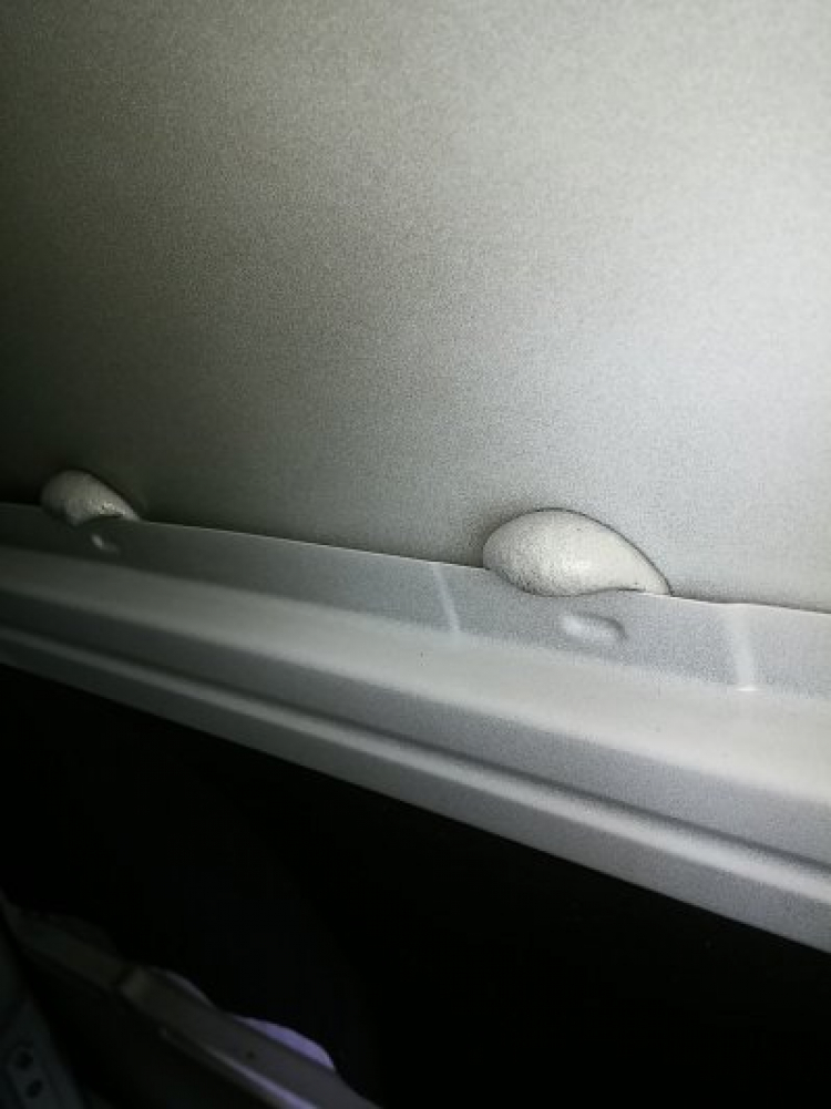

Với cốp sau em gỡ sàn và các tấm ốp xung quanh ra và dán tấm bọt (xốp) cao su vào, chú ý chỗ bánh dự phòng, dám tấm mỏng nhé, chứ dày ko lắp bánh dự phòng vào được.
Với 4 hốc bánh xe em mở tấm chắn bùn ra và cũng lót thêm vào các tấm bọt dày 1mm.
Bây giờ tiếng ồn ở ngoài, người nói chuyện, còi xe máy nghe rất nhỏ, nhưng đi đường xấu vẫn rào rào, nhưng em dám chắc êm hơn con ỉn bạn em, cánh cửa được dán thêm cao su nên nặng hẳn mỗi lần đóng nghe phập, chứ không phải phạch như con camry của ông già.
