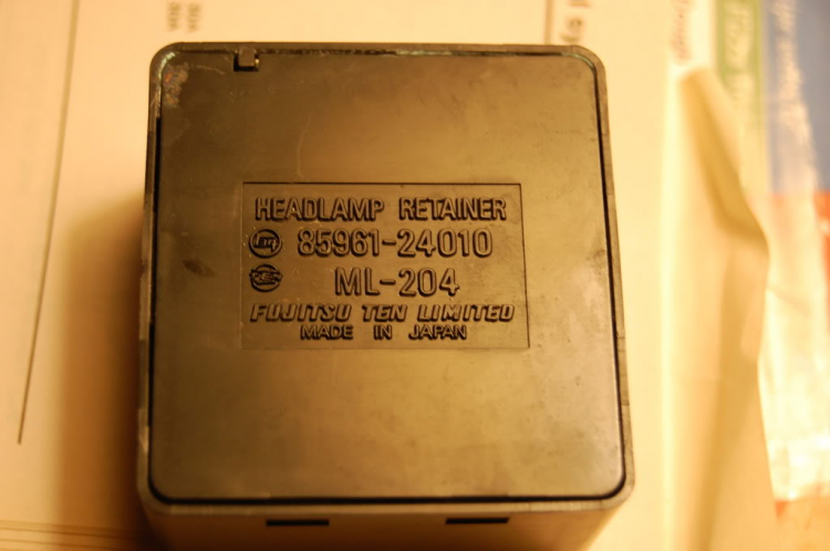

View attachment 297428Có cái hộp điện này nằm chơi với sau lưng cái cốp đựng đồ ko có giắc cắm nào các bác giải thích dum + 3 cái đầu giắc cắm ra ko thấy sử dung?

Có lẽ cục headlamp retainer dành cho đèn trên xe Bác đã bị hư nên thợ bỏ luôn và đấu lại dây đèn. Cái cục này có chức năng rất hay là đi ban ban đêm sau khi tắt máy mà quên tắt đèn pha thì khi tài xế mở cửa bên tài bước ra thì đèn sẽ tự động tắt, mặc dù công tắc đèn vẫn đang ON.
Dzậy là cục của tui đang còn và biết chắc là một đống xe đời mới không đủ xiền để trang bị cục này!
Cái này ở tiệm Oanh có bán không bác Tuyên ?

Cảm ơn bác Tâm đã phổ cập. Có cái để ngâm kíu típ
Sẵn mấy bác cho e hỏi hộp này nằm vị trí nào trong xe vậy mấy bác
E đem ra thợ điện tử kiểm tra ko bị hư ko biết sao thợ lại bỏ
