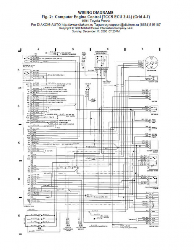

Các mạch này cung cấp tài liệu cho dân vọc + các ga-ra. Rất tiện khi kiểm tra các đoạn dây nối từ đâu đến đâu. Ví dụ thường nhất khi báo lỗi check engine, điều đầu tiên là phải kiểm các dây nối có bị đứt hay không, nếu biết được điểm đầu và cuối của đoạn dây thì việc kiểm rất dễ. Nội chuyện bóng đèn không sáng hoặc quạt không chạy là đã phải kiểm dây rồi, mà Previa thì nó báo lỗi là thường!

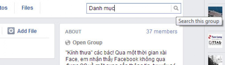

TIện thể nữa: Nếu các bác truy cập vô đây: https://www.facebook.com/groups/561931110589883/ , search "danh mục" như dzầy rồi search theo từ khóa cần thiết thì có thể tìm kiếm lẹ hơn!

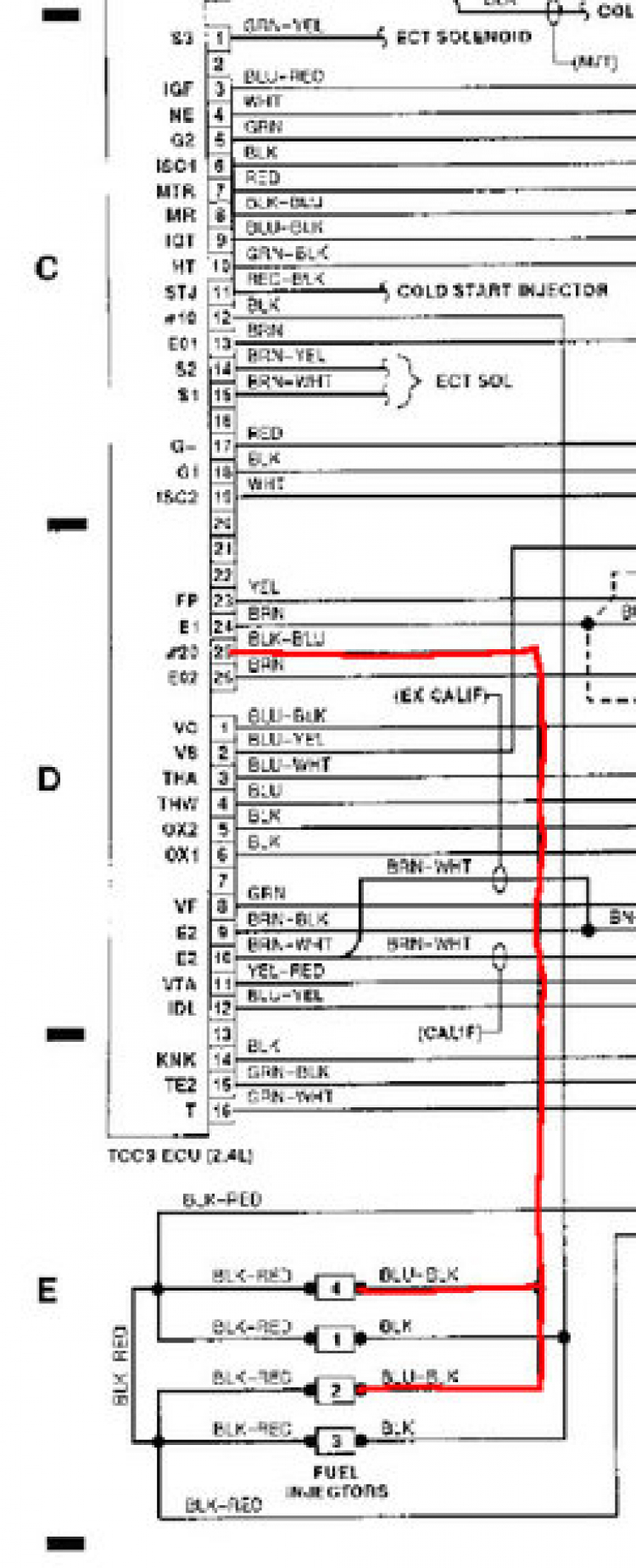

Ví dụ khi muốn kiểm xung điều khiển béc, theo sơ đồ Computer Engine Control thì 2 béc gom chung 1 dây khiển màu đen-xanh nối với cọc số 25 của concector 26 chân của ECU (sơ đồ cho biết ECU có 3 connector: 22 chân, 26 chân và 16 chân), còn cặp bec kia thì nối chung dây màu đen vô chân số 12 (connector 26 chân) của ECU. Khi đó chỉ cần nối máy đo với chân này của ECU rồi đo, thay vì phải mở banh hốc dưới ghế bên phụ!!!
