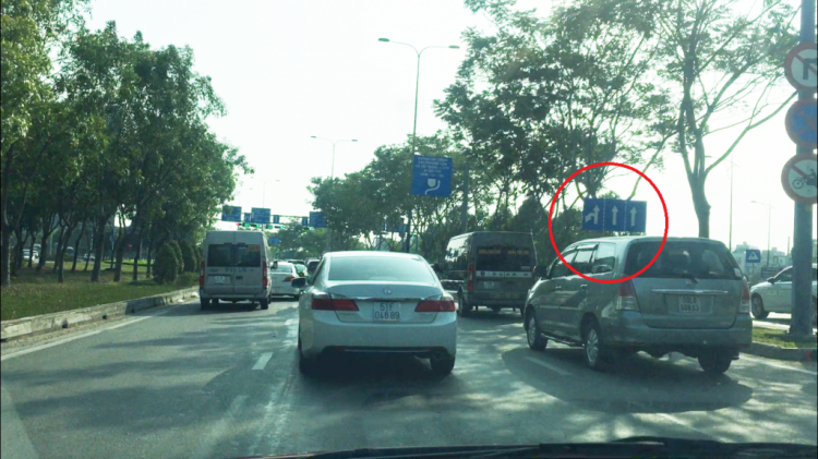

Ngã ba Mai Chí Thọ - Đồng Văn Cống (hướng từ hầm lên) hồi trước làn trái cho xe đi thẳng và quẹo trái đi chung (đèn lệch pha) nên cãi lộn hoài chỗ này. Hôm nay em thấy biển trên giá long môn không cho đi thẳng trên làn này nữa, nhưng biển bên phải đường và vạch kẻ chưa đổi.

Mấy cái biển phân làn theo hướng di chuyển trên giá long môn có trong QC 41 ko bác chủ?
Theo em là biển treo trên giá long môn như vậy là đúng luật. QC41 quy định biển hiệu lệnh có hiệu lực trên một làn đường thì treo trên giá long môn, còn biển 411 không bắt buộc phải vẽ nhiều hơn một làn.
View attachment 1601271 View attachment 1601272
Vậy lỡ đi vô làn này mà đi thẳng thì vẫn cải lộn được phải không anh !? hehe
Do mấy ổng tự sáng chế thêm thôi.
Biển R411 nhằm để báo cho người TGGT biết SỐ LƯỢNG LÀN ĐƯỜNG trên mặt đường và HƯỚNG ĐI trên mỗi làn đường theo vạch kẻ đường, cho nên tách riêng từng biển trên giá long môn như vậy sẽ không thỏa được định nghĩa của R411 (không biết được số lượng làn đường) nên các biển này không thể là R411 được.

Em thấy GTCC làm ăn chẳng có tí trách nhiệm nào cả. Đoạn này cong nên bác tài đi ở lane trái sẽ nhìn thấy cái biển 411 mà không thấy đèn và biển trên giá long môn. Lúc đầu để lane hỗn hợp đi thẳng + quay đầu và set đèn lệch pha là đã đéo ra làm sao rồi. Xe đi thẳng khi nhìn thấy đèn đi thẳng trên giá đỏ thì không có cơ hội để chuyển làn. Thôi thì cứ đứng đấy kệ mẹ bọn quay đầu (bởi vậy mới sinh cãi nhau như bác thớt nói). Bây giờ không cho đi thẳng trên lane này nữa mà biển 411 vẫn không đổi. Bọn nó định bẫy à?
