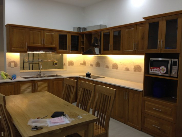

Gửi bác hình mình mới chụp nè, lắp led âm vầy sáng mà ko bị chói mắt, lò microwave/ nướng nếu có tiền mua lò âm thì bác nên tính trước lỗ âm, mình ít xiền ít xài nên mua cái nhỏ thôi.

Đèn led bác xài loại gì ? Cần khoét lỗ ở tủ bếp trên không ?

không cần khoét đâu bác, vì đáy tủ có gờ chỉ, chỉ cần bắt vít giữ dây led vào là được, nhớ chuẩn bị trước đây điện đi âm có công tắc sẵn.
led thì xài led dây đôi 50k/m nếu mua cả cuộn thì 45, bác xài đơn hay đôi gì cũng được: sáng, bền, tiết kịm và đẹp, không chói mắt.
