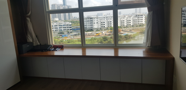

  • Bác chuột ngoại y/c dài 2m7 , tôi tư vấn 2m4 cho tiết kiệm ( Vì khổ thông thường trên thị trường là 2m4 )
  • Bác kia sợ dài quá sẽ võng , tôi mới nói đừng lo , vì sẽ có khung xương nên không võng ( còn ván dày 12mm là minh họa cho ý đó).
  • Bác bắt bẻ tôi là ván vẫn có các kích thước khác là 3m và dày 24mm . Đó rõ ràng chính là bắt bẻ câu chử . Vì tôi nói câu đó trong ngữ cảnh với ý nghĩa khác . Tôi vẫn giải thích là Tôi tư vấn là thiên về tính tiện dụng và kinh tế trong thực tế .!
  • Xin lổi, giờ Bác nói thấy sai nên " ngứa mắt " là sao ? .
  • Nếu có lòng tốt , hãy cứ tư vấn bác chủ . Nhiều khi tôi và mọi người còn có thêm kiến thức .

Chỗ cái máy tính, lỡ ai đó ngồi lên có sao không? :D
con nít nó leo cái chắc. Cái này nhìn đẹp nhưng làm rồi sẽ không tiện, sẽ võng. Người ngồi làm việc kê tay mạnh mạnh còn sợ võng.
