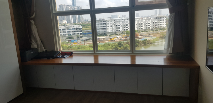

Nếu TK chi tiết cấu tạo tốt , sẽ hạn chế được vụ võng đó Bác .Có phần hộc phía dươi ) Nói chung là gỗ thì do nhiệt độ thay đổi thế nào cũng có biến dạng nhỏ tùy TK )
Lâu lắm mới thấy Bác trên đây, chắc lo làm ăn giờ chống dịch mới rảnh phải không Bác?
Chỗ đó của em ngay cửa sổ nên nhiệt độ chắc cũng chênh nhiều, hộc ở dưới bàn thì chỉ ăn theo mặt bàn dù cũng có khung xương. Hộc phòng đầu chỉ ăn 2/5 để có chỗ để chân cho mấy đứa nhỏ ngồi ghế thấp học, nếu cần có thể nằm như kiểu 1 baywindow nên mới võng dù gia cố và có hộc bên dưới nhưng vì dài quá bị yếu.

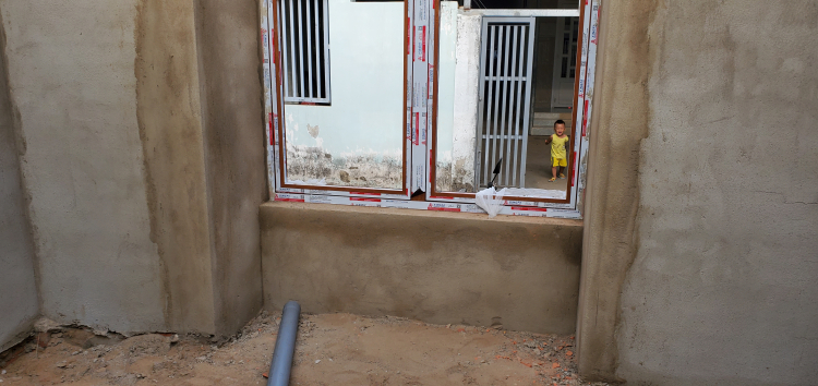

Em có cái cửa sổ làm giống như của bác
nhưng mà mặt trên làm đá 4cm :):)
Nếu là trệt thì ổn, trên lầu thì nguy hiểm cho bọn trẻ do ngay cửa.
Làm thành baywindow tiện lắm bác, tụi nó có thêt ngồi học, nằm lên mặt bàn đọc sách.
Nhưng làm đá thì hơi nặng nề, khẩu độ của bác ngắn kiếm 1 tấm gỗ dày để ngay đó là đúng bài.
