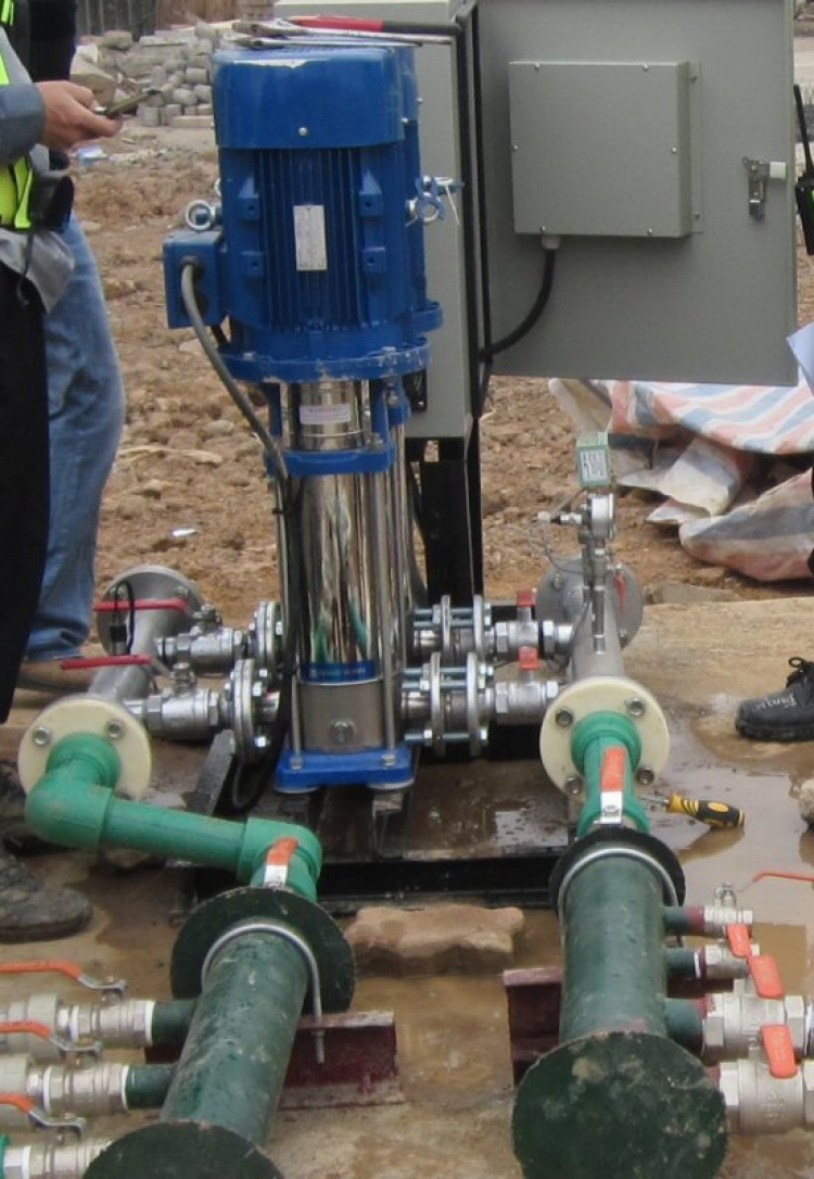

ít tiền trong tầm 10tr trở lại...kiếm con biến tần đơn Danfoss second hand....+ con bơm Grundfoss thường...ổn ngay.Thằng bạn em mới làm xong,gắn thêm 1 ngõ vào kết hợp App trên dt...tổng cộng 24 phòng trọ ..suất đầu tư thế là rẻ..xài hơn 3 tháng rồi..rất ổn...nó dạng như 1 bộ Logo vậy..cho phép tổng cộng 5 chế độ bơm/ngắt/lặp lại/...
Chơi 1 bộ này cho nguyên khu nhà trọ là ổn áp nè.
Máy bơm áp lực điện tử

nhà em 3 tầng, trên sân thượng làn thêm cái tum 2m rồi mới đặt bồn nước lên, vẫn chưa đã. Hết cách, tầng trệt thì rửa xe mạnh như tiệm mới đao.
Cái này thì phải đi lại ống cấp nước riêng cho tầng trên cùng, gắn bơm áp lực cho 1 tầng đó thôi.
