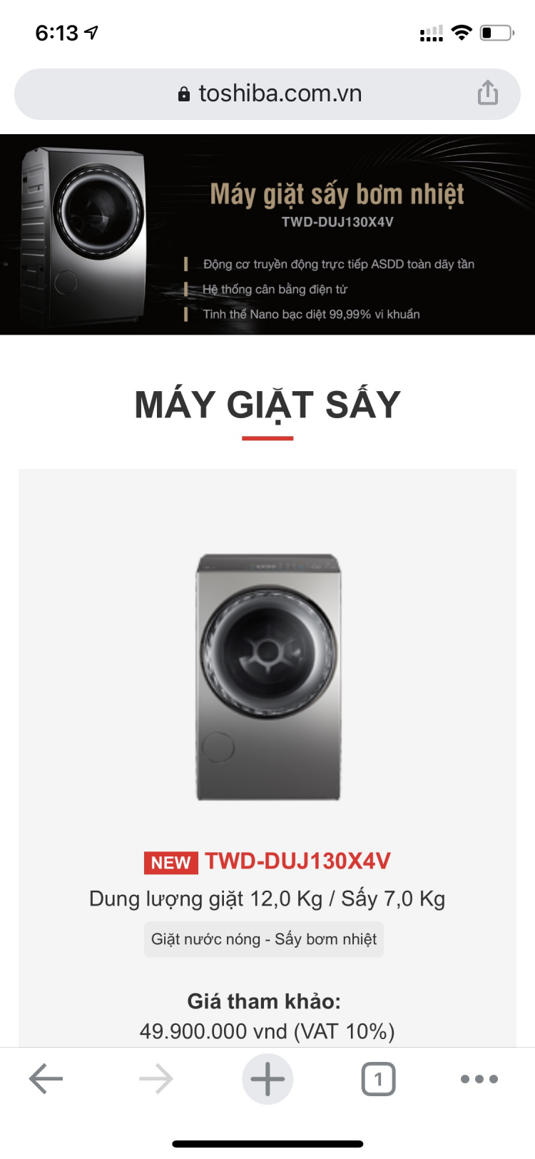

Mình tháo dc y chang anh, potay đành lấy bàn chảy chọt đỡ vào cái lỗ được nhiêu hay nhiêuDo bị dơ dàn nóng trong cái hộp nhựa sát đất đó anh. Mà ko biết sao tháo ra luôn. Anh trên ko chỉ hết, giấu nghề . Vậy là mấy con To cùng đợt đều bị. Chọn sấy heavy thì vẫn khô nhưng hơi mắc công. Gọi bảo hành thì tụi nó kêu do máy anh dơ chứ ko phải máy lỗi nên ko bảo hành. Còn hỏi giờ liên hệ chỗ nào vệ sinh thì nó hổng chỉ

Anh cho hỏi mình tháo tới đây rồi mà không cách chi tháo được cái hộp nhựa ra vì phía sau nó 1 đống dây nhợ phía trong níu lại nữa. Làm thế nào để lôi cái dàn nóng trong hộp nhựa ra vệ sinh? Vệ sinh bằng cách xịt hơi khô à? Hay xịt nước ? Mấy nay sấy cũng ko khô![]()

Nếu được bạn cho tôi thông số (tối đa thông tin) để tôi tìm thử
