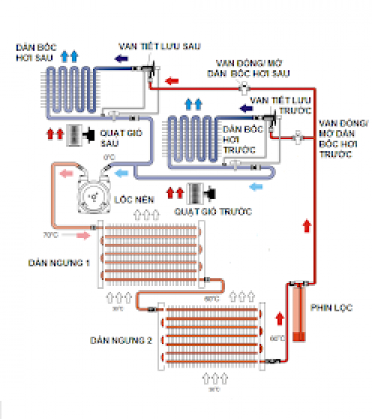

ĐIỀU HÒA Ô TÔ " HAI DÀN LẠNH" VÀ " HAI VÙNG NHIỆT ĐỘ "
HỎI: Thế nào là xe một dàn lạnh, hai dàn lạnh, có liên quan gì đến điều hòa một vùng, hai vùng thường nhắc hay không? (Tuấn Hùng). ...
Đây là nguyên lý chung của 1 số loại xe thôi. CRV nó thiết kế 1 dàn nóng và 2 dàn lạnh ( 1 trước, 1 sau). Bác có ảnh chụp của đúng crv turbo không? Ảnh trên part catalog ấy. Cái này k chứng mình được đâu.View attachment 2533827![]()

Anh hỏi thì mình trả lời, giờ mình chờ hình chụp của anh mà anh có nói sẽ có ảnh cho xem. Anh nói anh tự tay tháo rồi mà.Đây là nguyên lý chung của 1 số loại xe thôi. CRV nó thiết kế 1 dàn nóng và 2 dàn lạnh ( 1 trước, 1 sau). Bác có ảnh chụp của đúng crv turbo không? Ảnh trên part catalog ấy. Cái này k chứng mình được đâu.

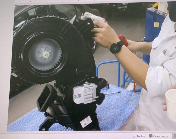

Đây là cả cụm phía hàng ghế 3 cụ nhé. Gồm quạt gió, dàn lạnh. Bác có thấy van điều áp không. Có dàn mới có van kia chứ mỗi gió k thì k cần đâu.
trước em tháo nhưng chưa tìm thấy ảnh bung cụm này ra.
