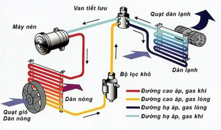

Thấy các bác sung quá nên em cũng xin nhảy vào tham gia với vốn kiến thức khiêm tốn có được (do có một thời gian làm tại công ty máy điều hòa không khí AIKIBI):
* Đầu tiên là nguyên lý hoạt động của máy điều hòa gia đình và ô tô là giống nhau về các thành phần và nguyên lý hoạt động:
Khi bật hệ thống điều hòa không khí trên xe hơi, chất làm lạnh sẽ được nén ở nhiệt độ cao rồi chuyển đến dàn nóng (bộ ngưng tụ). Tại đây, chất làm lạnh được quạt hạ nhiệt rồi ngưng tụ thành thể lỏng và lưu thông tới phin lọc trước khi phun vào giàn lạnh (bộ bốc hơi) qua van tiết lưu. Cuối cùng, quạt lồng sẽ thổi không khí lạnh vào cabin và môi chất lạnh (gas) lại được hút trở lại máy nén. Khi đủ độ lạnh theo cài đặt thì máy điều hòa sẽ ngắt
* Nếu bật điều hòa ở mức nhiệt độ chênh lệch nhiều so với môi trường ngoài thì máy nén sẽ phải hoạt động nhiều hơn để thực hiện việc trao đổi nhiệt ... kéo theo là máy xe phải hoạt động nhiều hơn để cung cấp năng lượng cho máy nén, việc này làm tăng mức tiêu thụ nhiên liệu của động cơ là đương nhiên.
* Do đó, theo quan điểm của em thì sự chênh lệch nhiệt độ bên ngoài và bên trong xe càng nhiều thì việc tiêu hao nhiên liệu cho việc làm mát sẽ càng cao. Em xin góp một số ý cá nhân về sử dụng máy điều hòa trong ôtô:
- Nhiệt độ điều hòa ở mức 16 - 17 độ là lý tưởng và không thể đạt được ở điều kiện VN. Độ lênh lệch nhiệt độ trong - ngoài xe càng ít thì hệ thống điều hòa sẽ hoạt động ít hơn, kéo dài tuổi thọ hệ thống và góp phần tiết kiệm nhiên liệu.
- Khi lên xe thì bật điều hòa làm mát ở mức nhiệt độ cao một chút để giảm tải cho động cơ và bình điện. Sau đó thì chỉnh nhiệt độ xuống thấp hơn ở mức mong muốn.
- Thường xuyên vệ sinh lọc gió và thay thế mới nếu cần. Vệ sinh luôn cái quạt gió để giữ hiệu quả làm việc của quạt.
- Chú ý không lấy gió ngoài hoặc off máy điều hòa khi trời mưa, ON điều hòa sau khi khởi động máy và OFF trước khi tắt máy.
- Kiểm tra bổ sung môi chất làm lạnh định kì ...

Bác cho luôn cái sơ đồ dàn điều hòa 2 chiều nóng-lạnh của xe đi, khai sáng cho iem rõ cái !!!
