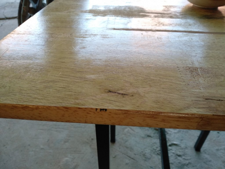

Loại này mình dán veneer hay sơn giả gỗ óc chó được ko Anh?
Nếu anh dán Veneer thì xài thẳng MDF, còn sơn giả màu gỗ óc chó được nhưng Vân gỗ không thể giống. Nếu muống giả vân gỗ cho gần giống thì xài Tràm.
À. Vậy tràm thì mình xài loại sơn gì để wash lên cho giống Walnut vậy Anh?
Anh có biết bảng mã màu ko?
Cám ơn Anh
Cái đó thì mình không rành. Do bên xưởng thường yêu cầu nhà cung cấp sơn pha màu.
Còn nếu anh thích thì có thể chọn hệ dầu lau, loại này khá mắc
