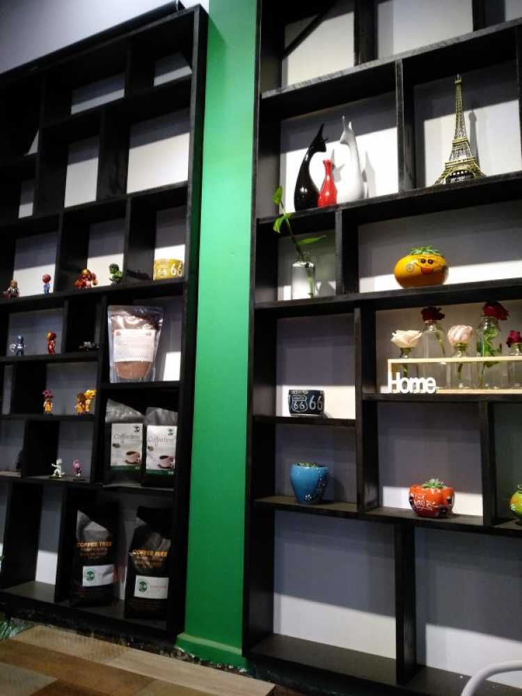

đây
Xài gỗ ghép xoan, caosu, tràm, thông đi mấy anh, tùy loại a,b,c...mà giá nó cũng rẻ thôi, cái này chắc chắn và chịu nước khá, mấy cái mùn cưa ép chán lắm mà có rẻ đâu
