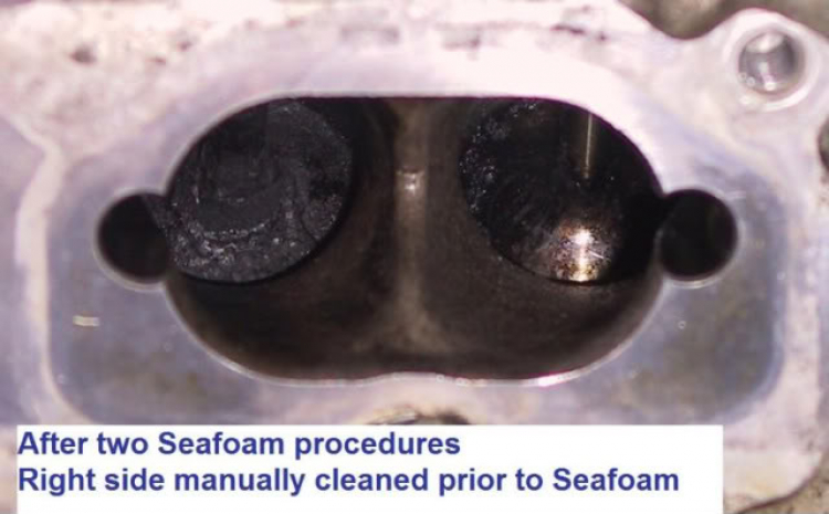

Cặn cacbon bản chất là muội xăng đốt cháy không hết nên nó sẽ đóng muội đen xì trong lòng máy, dư lày lè

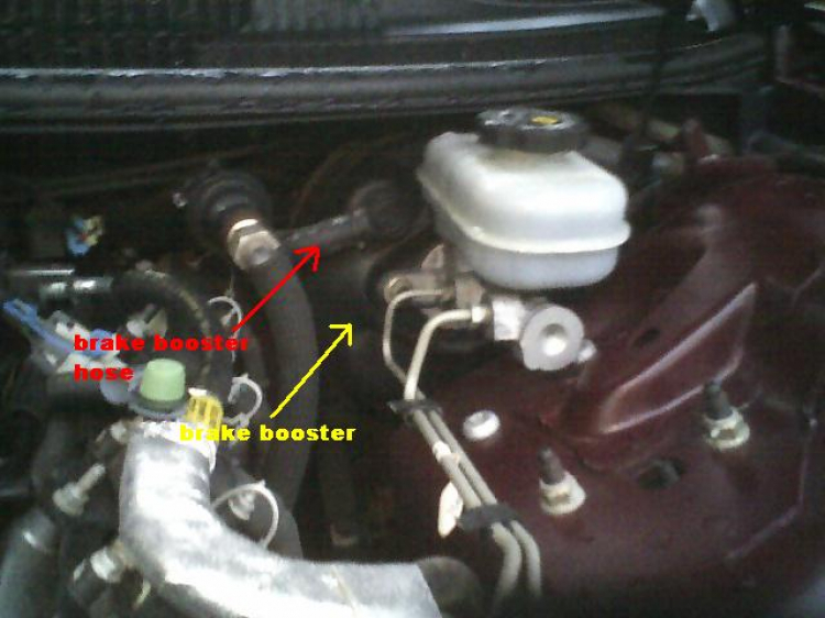

1 phần còn lại,Mỏ capo xe lên, tháo ống chân không brake booster ra,nó là cái ống này đây

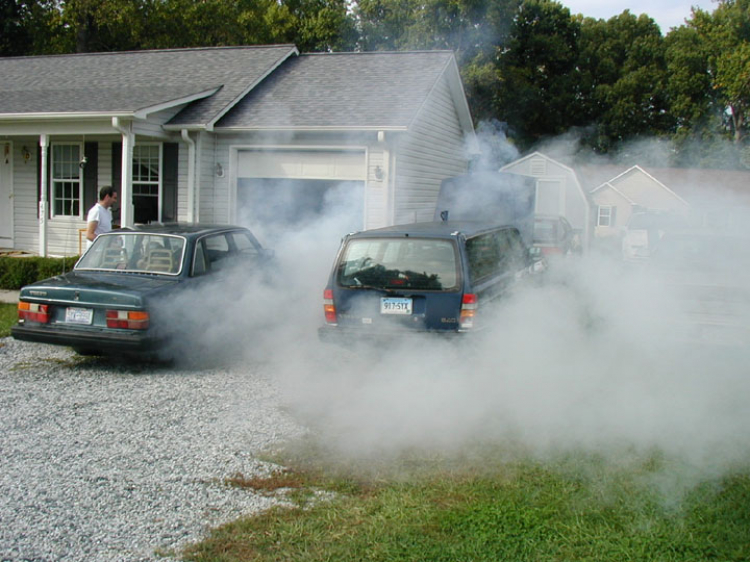

cho xe nổ máy đổ từ từ thậm chậm rãi 1/3 seafoam này vô ống chân ông để hút vào lòng xi lanh ( dùng 1 phểu nhỏ đổ để seafoam nó không tràn ra ngoài ) sau đó tắt máy xe, nối lại ống chân không, chờ chừng 15 phút cho seafoam có thời gian ngấm sâu vô máy. sau đó nổ máy , đạp chân ra nhè nhẹ để thấy 1 cảnh vô cùng rùng rợn khi cặn cacbon được seafoam hòa tan và đốt cháy hết qua xăng, nó sẽ xả khói mù mịt như lày
Mẹo vặt cho xe cũ!
Các bác đem xe ra chạy đường trường 1 quãng xa hay chạy ở đường có đồng vắng chạy tới chạy lui chừng tầm 5-10km kéo gas tối đa có thể để xả hết khói trắng.đến chừng nào khói trắng tan bớt là lúc cặn cacbon trong lòng xylanh đã được tẩy sạch sẽ

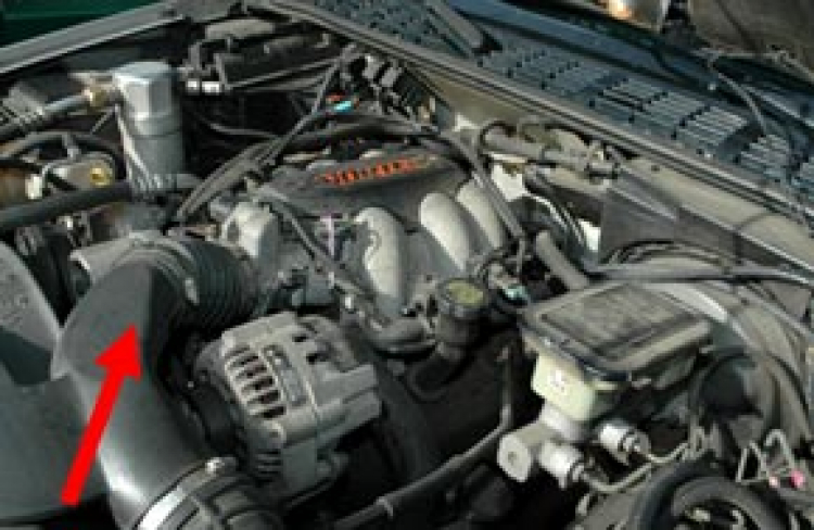

1 công dụng khác của seafoam là vệ sinh cổng nạp gió vào động cơ , là em lày
Mẹo vặt cho xe cũ!
Tháo 1 đầu cái ống có màu đen thì cuối đầu ống là cổng nạp gió vào máy ( throtte body )

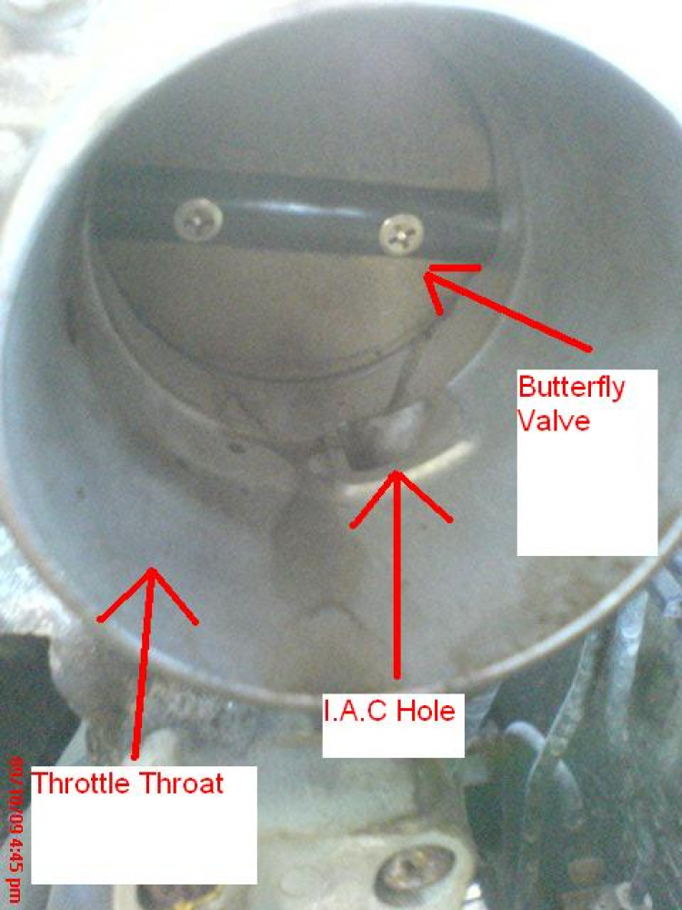

Vẩy seafoam vào trong lòng ống và 2 mặt của lá van hình tròn, dùng 1 bàn chải đánh răng sach nhún seafoam chùi cho sạch cả lòng ống và 2 mặt của lá van nạp khí, sau đó lấy giẻ sạch chùi khô lại rồi ráp lại cỏng nạp khí như cũ
Nhớ không dùng seafoam đê vệ sinh mass air flow sensor nhé vì vệ sinh air flow sensor người ta dùng loại khác cơ là em lày
Mẹo vặt cho xe cũ!
Mà xe cũ nhiều chiếc không có mass air flow sensor nên khỏi chùi nếu không có, hehehe
