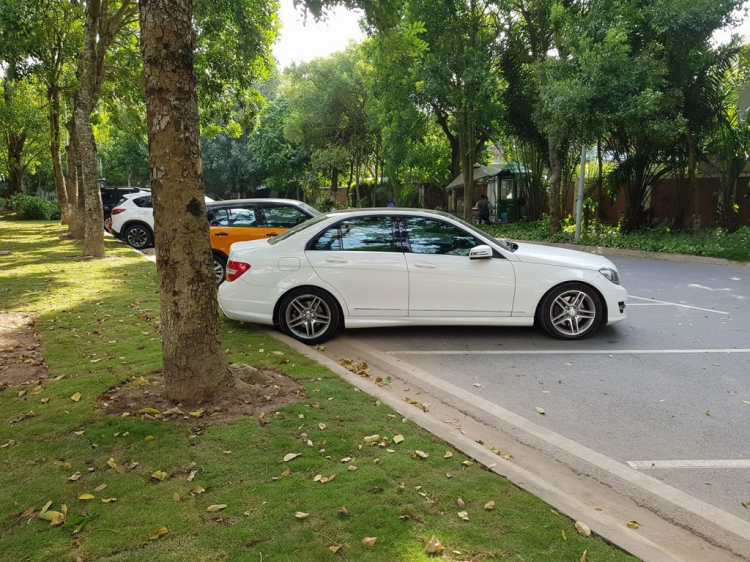

Bác gatsby còn bộ mâm theo xe C300 k,bán m gắn c200 đi? Tks
Dạ xe em để đi chứ k bán gì ạ vì còn mới. :D
Xe em đêy
Mercedes C300 W204 buổi sáng khởi động hơi rung
