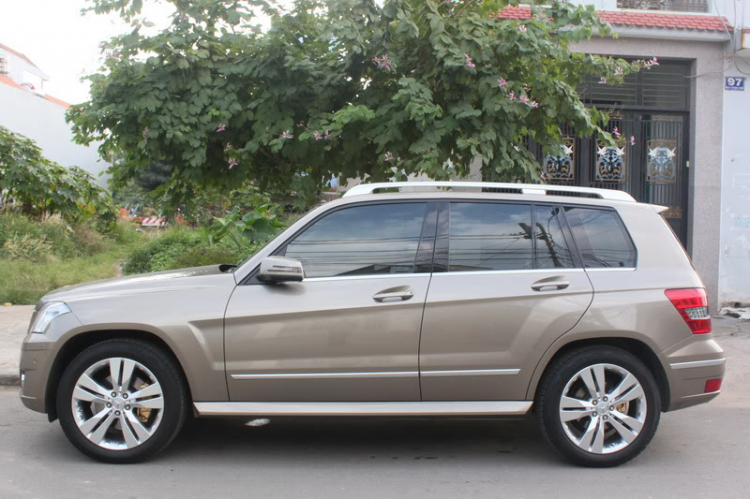

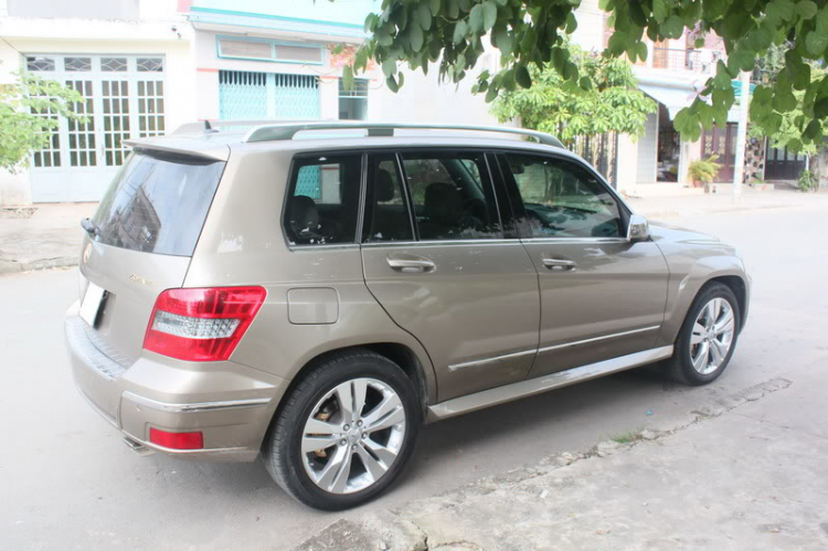

không giống đâu bác,tại bác ko nhìn và nhớ chứ cái này mới giống nè, hihikvl nói:em mới để ý GL trong hình của anh Nam sao có bộ mâm giống anh chàng Forf everest thế
