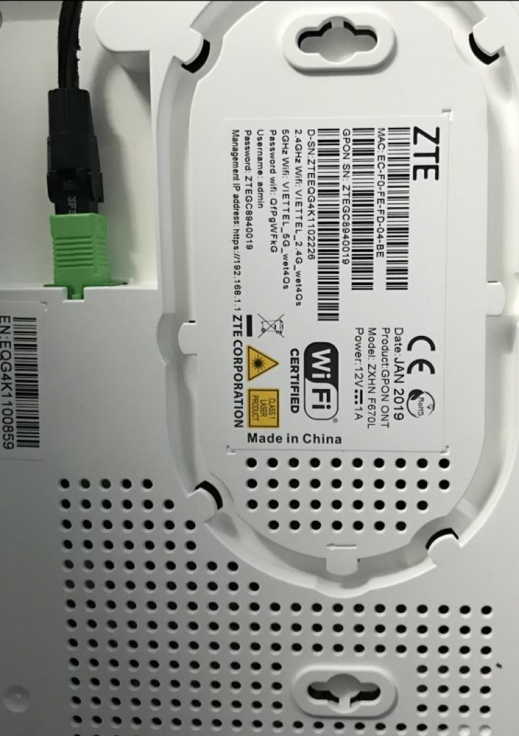

Đường truyền GPON và Modem GPON đều là port 1Gb rồi bác. Không bị nghẽn cổ chai khi Bridge mode đâu. VNPT modem iGate GW020 thì chỉ Bridge cổng LAN 1, Viettel Modem ZTE 670L cũng vậy, vì cổng LAN 1 mới là 1 GB, các cổng còn lại chỉ 100Mb, Bác nào dùng gói NET 7 (NET5 Plus) thì chú ý vấn đề này.
Ý e nói bridge mode thì thay luôn modem của nhà mạng, chứ gắn thêm cục router wifi cũng ko gq đc gì
