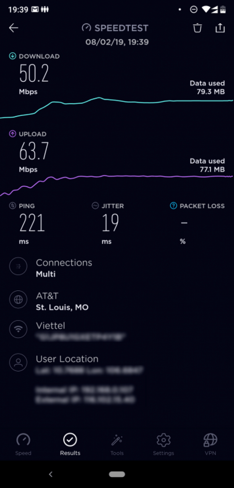

Các anh Lú sờ giàu quá, những 2.8tr. Nhà em cắm con Xiao Mi trung hoa dân chủ 600k vô, kéo 2 phim 4k cùng 1 lúc, mấy anh có cần hơn thế nữa ko?
À, wifi router nhà mạng thì e cứ kệ nó thôi, để làm lớp mạng cho khách sài, đỡ hao tổn băng thông wifi nhà.
Chắc chắc 100% là 4K Fake, phim 4K đã giảm chất lượng hoặc giảm bitrate, hoặc xem trên ĐT/IPAD. 4K HDR thì Wifi AC 867Mbps vẫn buffer thường xuyên, phải xem cùng lúc trên 2 TV 4K thì mới biết được.
4k chỉ cần băng thông 20Mbps là chạy ok rồi anh, ngon thì 25 bèo thì 15Mbps là ok
4K HDR code .H265 băng thông phải > 60Mbps mới đủ, còn code .H264 thì >80Mbps mới ổn đó anh. Bluray ISO 1080P băng thông đã 25Mbps, 1080P 3D còn hơn nữa.
