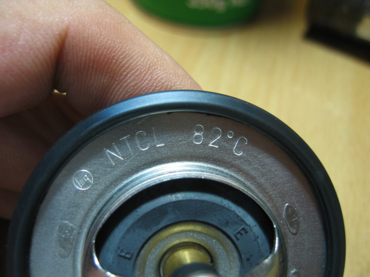

Một hệ thống giải nhiệt hoạt động tốt thì phải giúp động cơ giữ ổn định nhiệt độ hoạt động của nhà thiết kế chứ không nhất thiết phải càng mát càng tốt như nhiều người nghĩ. Khi đó động cơ mới đạt hiệu xuất cao nhất, giúp tiết kiệm xăng nhất. Ví dụ với xe Toyota Previa 9x thì nhiệt độ tối ưu của động cơ là 82 độ C ghi trên van hằng nhiệt của hệ thống giải nhiệt:

Bác Ddtuyen thông tin bổ ích. Nc mát quá làm máy ko thể đánh lửa và đốt cháy nhiên liệu tốt, hình như nghe kt nói van hằng nhiệt của SP là 92 độ.
