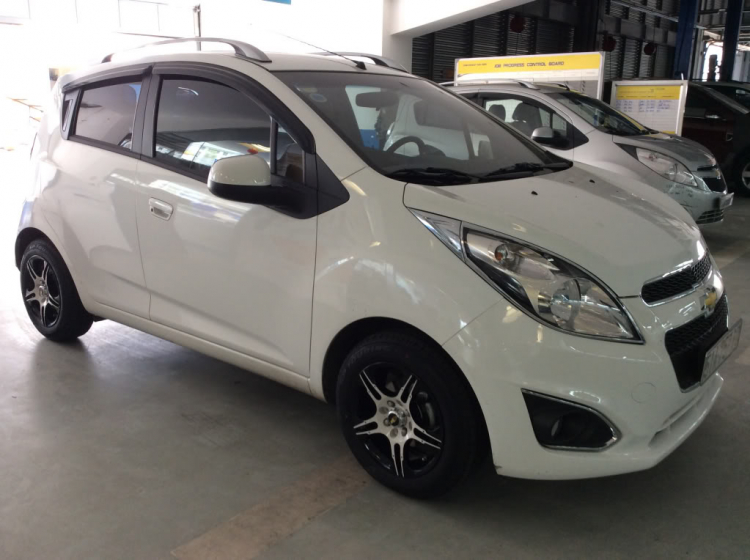

Các bác cho em hỏi em em làm con mâm này có okie ko a? Em lên vỏ 165 thay vi 150 vì khi em lên khoảng 90 hoac 100km/h là xe bị lắc vô lăng ạ!

Tay lái rung lắc là do phải canh mâm lại bác ơi, ko phải lốp đâu.

Da! Em mới thay mâm này và vỏ vì như mâm zin theo xe làm vô lăng xe bị lắc. Em sẽ test lại xem mâm và vỏ này có như mâm cũ khi lên 90-100km/h nó có bị lắc vô lăng ko ạ!

Mâm zin có vẻ ko đc cân đó bác Sky nên tốc độ cao hay rung vô lăng, hồi đó mâm sắt mình phải lên tới 110km/h mới rung (rung bần bật) còn thân xe thì vẫn đầm. Bác xem lại mâm zin xem, mâm mới mình thấy cũng đc, nhg có vẻ kiểu đời trc nhỉ.

Da! Xe em mua hồi tháng 1 năm 2014, xuất xưởng tháng 1 năm 2014. Em nghĩ ko cũ đâu Bác! Hi hinhi....
Vỏ xe lớn e thấy xe đầm hơn và cứng xe ra.... Hi!
