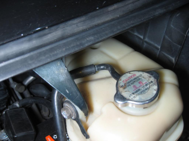

Cuối cùng em va v2 của em cũng về đen Trà Vinh, mọi thứ đều hài lòng, ngoại trừ việc này :
em và gia đinh đi vừa hết cao tốc ( tốc độ khoảng 90-100km/giờ), vào quán ăn hủ tíu, đang ngồi ăn thằng bảo vệ và bà bán vé số chạy vào la làng lên:" xe pre màu trắng của ai xe chảy nước gì màu xanh quá trời kia ...". Linh cảm cho thấy là xe em nên chạy ra, đúng là xe mình, do trước có đọc diễn đàn nên em cũng biết là nưoc máy, em lien điện thoại cho bác DdTuyen (bác bận nên k bắt máy), em điện cho bác Tam Binh: em kiểm tra thì thấy ống nước hồi vẫn còn chảy nước, kiểm tra các ống khác không thấy chảy nước, kiểm tra đồng hồ nhiệt vẫn ở mức giữa ....
em lại điện thoại cho Bác Vui bác ấy bảo: ngồi ăn uống khoảng 20-30 phút rồi mở nắp bình nước kiểm tra xem nước có đổ qua nút full không (lúc này vừa ăn vừa lo, hủ tíu thường ngày rất ngon nhưng hôm nay ăn dở kinh khủng ), ngồi ăn khoảng 20p em ra kiểm tra va lấy khăn từ từ mở nắp bình nước thì nước tràn ra ( lúc này nước chỉ còn khoảng 50-60 độ nên không sao, lúc trước có đọc một bài giống như của em nên cũng rút kinh nghiệm).... Sau đó em đt lại cho bác Vui bác hướng dẫn em vào lấy cây kiểm tra nước máy ( em lấy đũa ăn hủ tíu) kiểm tra thì thấy nước máy vẫn bình thường, thì ra là trước khi đi em có lên bác Vui thay nhớt và châm nước máy có lẽ thợ đo nhiều quá mức Full....Thật nhẹ cả người và mắt cỡ muốn chết ( nhưng bù lại về đen phà Cổ Chiên chủ xe Honda CRV 2013 đến xem và khen xe nhìn thích quá ... Sướng hết cả người). Qua chuyện này em lại có thêm kinh nghiệm thực tế thật bổ ích ( nhưng bà cả thì bảo cho ông ngân sách 30 triệu miễn sao máy móc ngon lành cho tui ...hehe ).

Vụ nước giải nhiệt của xe Bác, theo kinh nghiệm nhiều lần thay và châm nước giải nhiệt cho Previa, thì đây là hiện tượng trong hệ thống ống nước còn không khí nên nước trào ra, chứ không hẳn là nước giải nhiệt dư. Nếu nước giải nhiệt quá dư thì nó sẽ chảy ra qua đường ống xả nước dư này:
Mới cưới vợ 2, xin gia nhập hội
Tuy nhiên, nước dư sẽ thoát ra sau khi xe chạy khoảng 15 phút là cùng. Đằng này tại sao đi hết cao tốc rồi mà nước vẫn trào ra?
Bác nên kiểm tra lại như sau:
- Đậu xe, mở nắp bình hồi nước và nổ máy. Chờ khoảng 15 phút để nhiệt độ động cơ lên hết cỡ.
- Nếu mực nước trong bình hồi nước chỉ dâng lên và tràn ra thì là bình thường.
- Nếu nước trong bình hồi nước sôi ục ục và trào ra thì có nghĩa là trong hệ thống có không khí cần phải xả cho hết. Thật ra là nước không sôi, tiếng ục ục là do không khí trong hệ thống đang thoát ra. Bác cứ để cho nước ục ục trào ra khoảng 1 phút thì tắt máy. Sau khi tắt máy nước vẫn có thể trào ra. Không sao cả, cứ để cho nó trào. Chờ đến khi máy nguội thì châm nước cho đến mức FULL của bình hồi nước.
- Sau đó vẫn mở nắp bình hồi nước và lại nổ máy và chờ cho nhiệt độ động cơ lên hết cỡ. Có thể nước vẫn sẽ sôi ục ục và lại trào ra. Điều này có nghĩa là trong hệ thống vẫn còn không khí. Khi đó cần thực hiện lại quy trình trên một lần nữa.
- Đóng nắp bình nước phụ. Chạy xe một vòng rồi để máy nguội. Kiểm tra mức nước thì Bác sẽ thấy nước rút xuống một khúc. Châm thêm đến mức FULL. Bây giờ mới xong.

Châm bình nước phụ + kiểm hơi: Mở nắp bình nước phụ, nổ máy, chờ chừng 5-10 phút cho máy đạt nhiệt độ cần thiết, nếu nước rút thì châm ngang mức FULL, nếu nước không rút hoặc trào thì chờ trào xong châm thêm ngang mức FULL.

Em cám ơn, khi về đen nha em kiểm tra thi mực nước thấp hơn mức bình thường, em đã châm thêm đến dưới mức full tý và hôi hôm về lại SaiGon vẫn bình thường không còn hiện tượng tràn nước nữa em nghĩ chắc đúng như bác DdTuyen nói. Em sẽ kiểm tra và thực hiện như hai bác chỉ dẫn.
