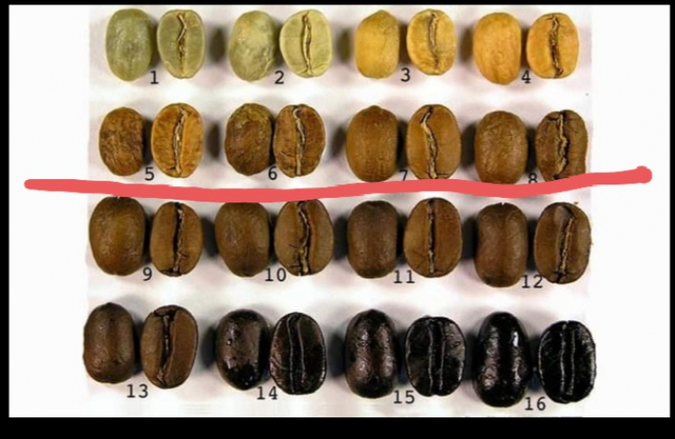

  • Từ số 7 đến 12 là nổ lần 1(crack 1) rồi, ở dãi này cf thường ko ra nhựa
  • Từ số 13 là nổ lần 2, cf ra lò từ dãi này trở đi sẽ ra nhựa sau khi rang vài ngày đến 1 tuần

Vd: đang khô khốc teo tóp như số 5, thêm lửa, rồi rang tiếp sẽ cho ra loại tròn lẳn, mịn màng số 13.

Các anh đi quan tâm chuyện cà bị nút hay ko nứt để chi vậy hè?
Cà nào khi rang mà ko nổ lép bép?
Khi Có tiếng Nổ lép bép là lúc nó bị nứt để nở bung kích thước rồi đó.
Sai!
Phải biết nguyên nhân nứt.
Tại có loại nứt, loại kg.
Bác mua loại nào? Nứt hay kg nứt?
