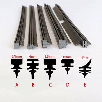

Xin chào các bác,
Các bác cho em hỏi ở khu vực HCM - quận 2, quận 9, Thủ Đức... có chỗ nào bán lưỡi gạt (lá lúa) NWB xịn để thay cho cần 3 khúc Denso chỉ giúp em với.
Do trước gạt zin theo xe của em (loại xương sắt) em xem phần lưỡi cao su là của NWB, sau này thay cặp Denso 3 khúc cũng thấy lưỡi của NWB. Em thấy sài khá ổn nên giờ tìm chỗ để thay lưỡi gạt - chỉ phần lưỡi gạt cao su thôi ạ. Do em ngại xả mấy rác thải nhựa và cũng có thể tiết kiệm chi phí (cũng có thể không do em thấy NWB nhập Nhật, chắc không rẻ).
Các bác chỉ giúp em chỗ mua, xin cảm ơn các bác.

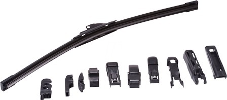

Thường nó bán có những adapter cho từng loại gạt nước
Mua lưỡi gạt - lá lúa gạt mưa
Hinh tương đối đầy đủ cho các loại gạt nước...bình thường và đầu adapter của nó ...
Mua Bosch là chuẩn rồi còn gì nửa bác ...
Reactions: CuongNguyen304
View attachment 2834602 Hinh tương đối đầy đủ cho các loại gạt nước...bình thường và đầu adapter của nó ...
Đâu có bác, mình đang nói về cái phần lưỡi cao su mua về để thay thế vào cái chổi gạt. Chứ xe em không có vấn đề gì với chốt gài ạ.

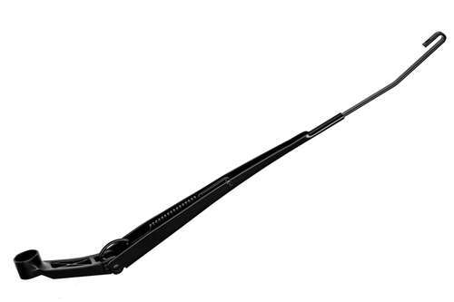

Không nên, thay cho rồi chứ nhiều khi quét thì các khớp sẽ có cọ sát và mòn, sau đó kêu rột rẹt, do đó thay nguyên cây
Có thể hiểu lầm
- Cần gạt là cái cây dính vào trục có moteur để xoay (không thay)
- Gạt nước
A - loại cũ có phần sắt gắn với miếng lam cao su
B - Loại mới muyên thanh cao su to
Do đó nên thay nguyên cái gạt nước ...chứ đừng mua duy nhất miến cao su mà thay ..
Còn bác muốn thay cũng có ..nhưng có đáng hay không là chuyện khác
không phải thay cây nầy
Vậy nha ....coi như giải thích xong
