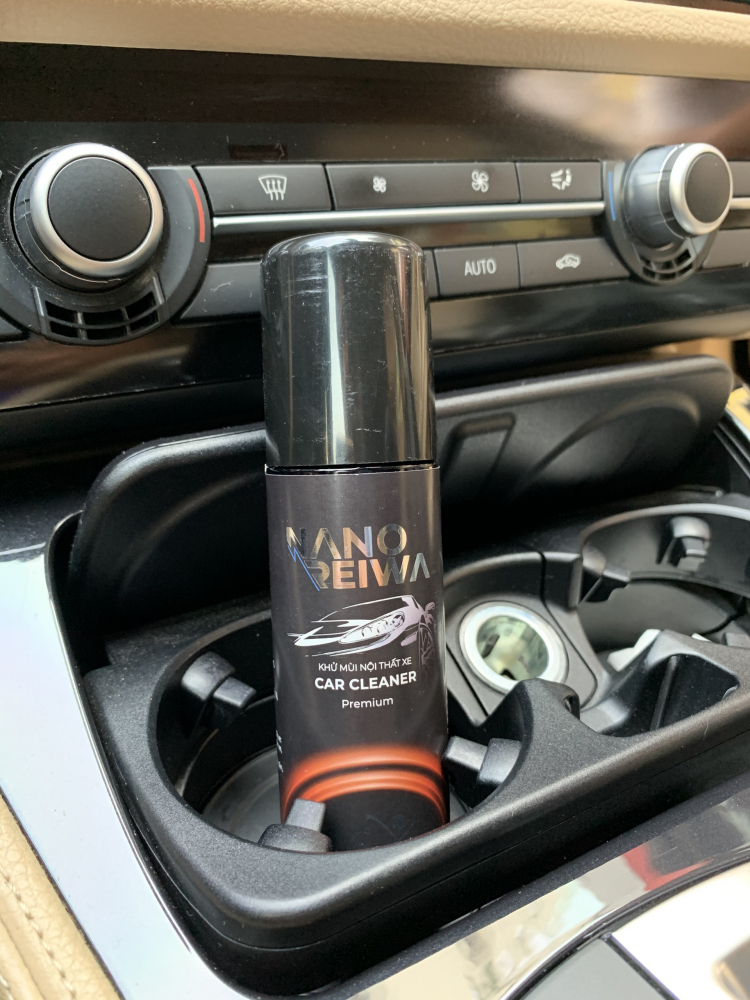

Nhà em thì dùng loại này để khử mùi hôi máy lạnh, thi thoảng ck e hút thuốc bên ngoài, khi vào xe vẫn còn hôi thì e xịt vào mặt ngay. na no rei wa gì đấy xài ổn áp phết.
Mùi hôi trong họng gió máy lạnh
