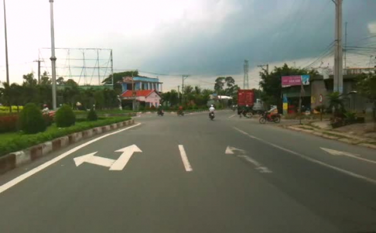

Theo em khi xem clip thì thấy rằng xe tải đã vào giao lộ (vòng xuyến) trước, nên bất luận thế nào thì xe có camera hành trình đều phải nhường xa tải.
Đồng ý với Mõ Làng... :p
Theo luật thì xe tải được quyền ưu tiên, nhưng cái cách hưởng ưu tiên của xe tải không được nhã (văn hóa) lắm!... :p

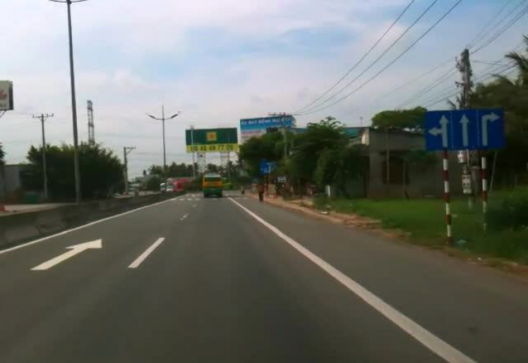

Xem hình dưới thì sẽ có thêm lập luận thế này :
Nếu va chạm/tai nạn xảy ra, ai có lỗi ?
- Chỉ có biển 411 mà không có biển báo vòng xuyến.
- Làn ngoài cùng chỉ hướng đi thẳng và rẽ trái (hướng này sẽ vào vòng xuyến và áp dụng qui tắc lưu thông ở VX)
- Làn kế tiếp chỉ hướng đi thẳng (hướng này có thể coi là hướng ưu tiên và không đi qua vòng xuyến)
- Làn trong cùng chỉ hướng rẽ phải với phương tiện khác (và cũng không liên quan đến vòng xuyến)
- Xe tải từ vòng xuyến ra khi muốn nhập vào làn xe qui định (như clip) rõ ràng phải có tín hiệu và nhường đường cho xe đang lưu thông ở trên làn đó chứ, đúng không ???

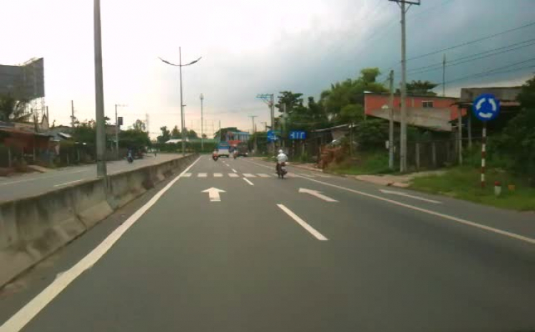

Em chưa đi đường này bao giờ nhưng nhìn biển báo là giao lộ chứ ko phải vòng xuyến nên quy tắc là nhường xe từ phía phải. Bác lưu thông theo luật vòng xuyến là sai. Giả sử hôm nào đẹp giời, bác chạy xe giống như bác xe tải trong clip quẹo ra rồi cứ nghĩ ngta cũng phải nhường bác mà lấn tới, gặp bác nào máu nóng ko thèm nhường dẫn đến va chạm thì bác lỗi chắc :D
Có thể cái bảng vòng xuyến chỉ được cắm ở đường kia, còn đường này thì thiếu.
Bác nhớ đúng rồi, đường mà chiếc xe tải kia chạy có biển vòng xuyến. Còn đường mình chạy thì không. Chỉ cần thiếu một biển báo là có thể phát sinh những tình huống ngoài luật ngay.

E lại thắc mắc cái biển 411, làn trong cùng là làn xe thô sơ, có vạch liền phân làn rõ ràng, xe cơ giới đi vô làn này rẽ phải là sai luật à?
