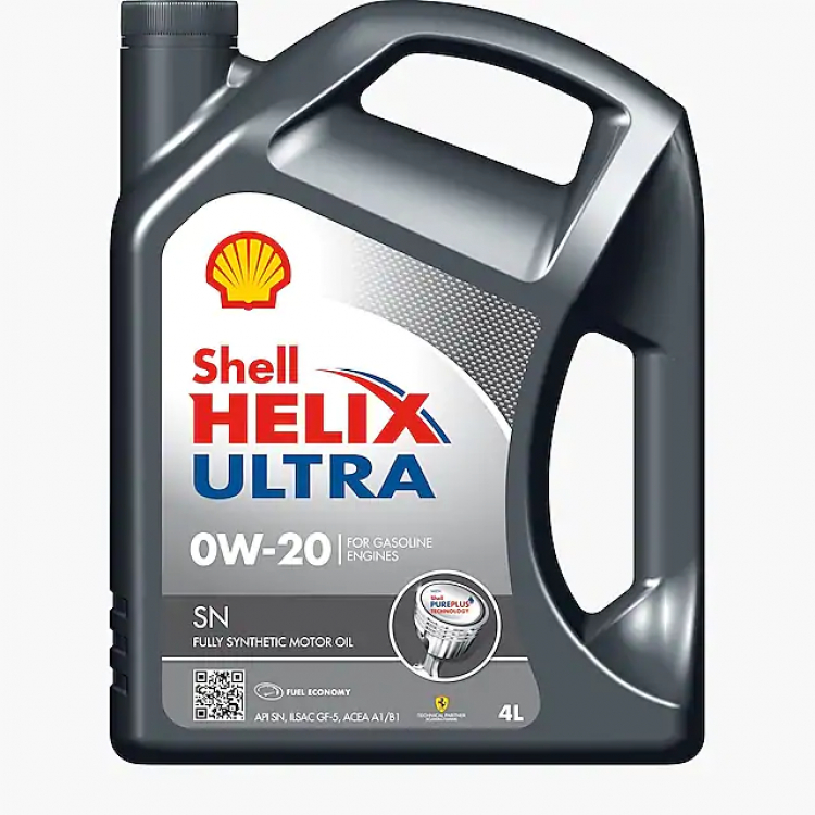

Pennzoil đang nổi như cồn bên US với công nghệ tổng hợp dầu nền hoàn toàn từ khí tự nhiên đang là số 1 hiện nay rồi. Ở VN Pennzoil hơi khó kiếm và giá cao thì có thể tìm mua dòng Helix Ultra của hãng mẹ Shell, cùng công nghệ mà dễ tìm hơn.
Shell mua lai Pennzoil nên cũng thửa công nghệ Pureplus xài cho nhớt của Shell luôn
https://www.shell.com/motorist/oils-lubricants/helix-for-cars/pureplus.html
https://www.shell.com/motorist/oils...lly-synthetic/shell-helix-ultra-sn-0w-20.html
Nên chọn nhớt gì cho xe mới, Penzoil hay Mobil 1?
Shell helix ultra 0w-20 hay Pennzoil ultra platinum 0w-20 chính là anh em sinh đôi , chỉ khác nhau hình thức nhãn mác bao bì thôi.

https://www.shell.com/motorist/oils...lly-synthetic/shell-helix-ultra-sn-0w-20.htmlView attachment 2104375
Đúng vậy, nhất là các hãng xe, chẵng có nhớt nào của TOY, HONDA ... MER cả, nó nhờ cái nhản mác mà thôi, mua của Shell, Esso, Total .... rồi đóng dấu và giá cao hơn. Xe thì cứ tìm loại nhớt đúng ý, đúng thông số, lựa các hãng nổi tiếng mà mua. Chắc ăn, còn VN mình thì nhớt tái sinh .... lung tung lắm. do đó mới có vụ bảo dưởng ...5000 kms
