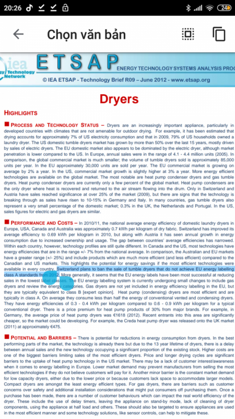

Anh tư ấn độ nói sao chứ có nước nào ở châu âu (em ko nhớ hình như thụy sĩ) họ cấm loại sấy thông hơi (vented dryer) vì nó không có tiết kiệm điện đó anh.
Có anh zớt vk Úc xài máy sấy hàng hiệu Bosch là ngưng tụ dùng công nghệ block nóng lạnh như máy lạnh luôn, cực kỳ tiết kiệm điện, ở mấy máy nội địa ghi là heat pump gì đó.
Anh có link uy tín hông? Chớ mình chưa thấy chỗ nào Tây cũng bảo máy ngưng tụ hao điện hơn máy thông hơi.
Máy heat pump là công nghệ khác 2 loại trên nha anh. Heat pump là đỉnh của máy sấy, tiết kiệm điện năng hơn cả 2 thằng trên, có mỗi 1 yếu điểm là giá cực kì mắc tiền thôi à :)

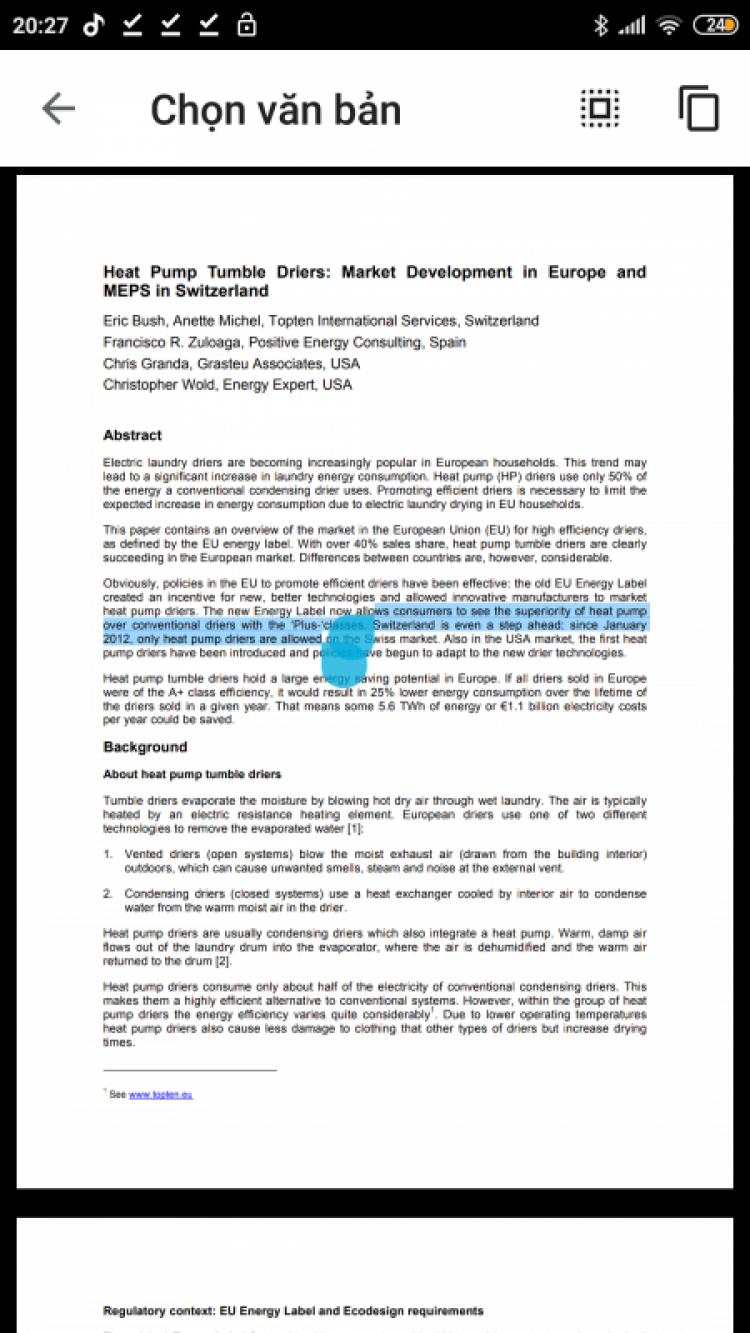

Em tìm hiểu thì máy heat pump cũng là máy ngưng tụ thôi, khác là ngưng tụ cổ điển là hơi nóng ẩm qua bộ ngưng tụ gồm vô số lá nhôm tản nhiệt thành nước , còn heat pump thì khép kin trong bộ bơm nhiệt giống tủ lạnh máy lạnh.

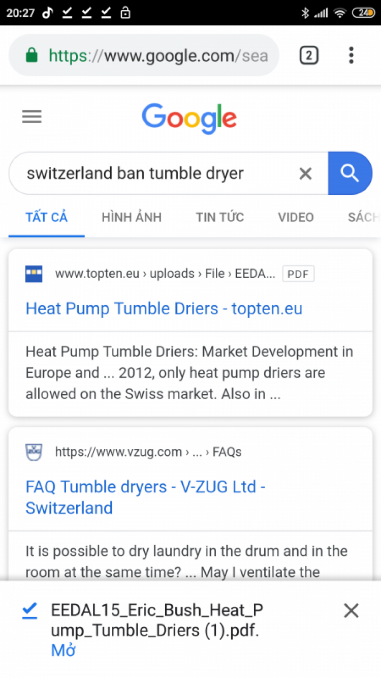

Về vụ cấm bán, thì từ năm 2012 Switzerland cấm bán máy sấy thông hơi không đạt tiêu chuẩn năng lượng EU energy class A hoặc là cấm bán luôn, bác vào google search từ khoá như em nhé.
