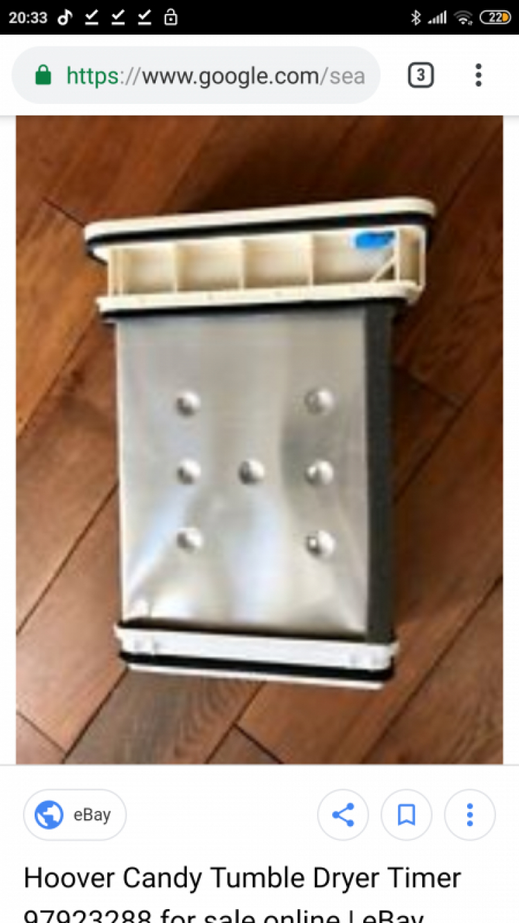

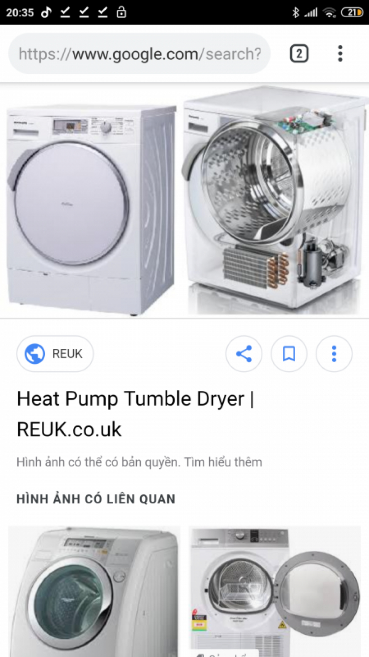

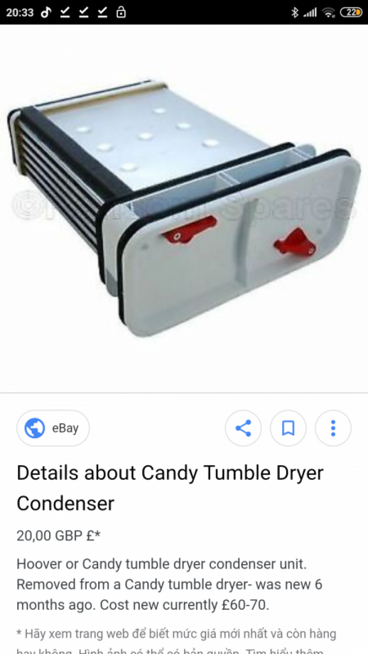

Em tìm hiểu thì máy heat pump cũng là máy ngưng tụ thôi, khác là ngưng tụ cổ điển là hơi nóng ẩm qua bộ ngưng tụ gồm vô số lá nhôm tản nhiệt thành nước , còn heat pump thì khép kin trong bộ bơm nhiệt giống tủ lạnh máy lạnh.
Về vụ cấm bán, thì từ năm 2012 Switzerland cấm bán máy sấy thông hơi không đạt tiêu chuẩn năng lượng EU energy class A hoặc là cấm bán luôn, bác vào google search từ khoá như em nhé.
View attachment 1916926 View attachment 1916927 View attachment 1916928 View attachment 1916929
Theo link bác dẫn thì Thụy Sĩ chỉ cho dùng công nghệ heat pump.
Cái này hợp lý vì heat pump là đỉnh nhất rồi.
Nhưng cái sấy ngưng tụ nó không phải heat pump mà là condenser dryer bác nhé. Bác cứ tìm hiểu cho kỹ, nó hao điện hơn heat pump nhiều lắm đấy, và hao hơn cả vented dryer.
