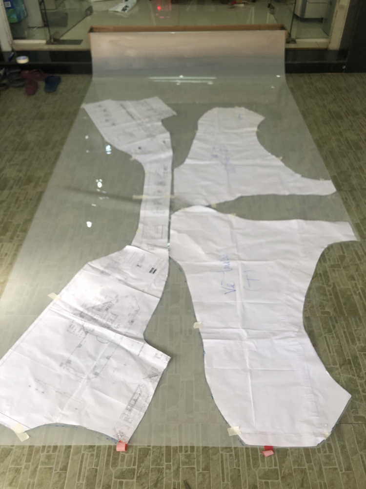

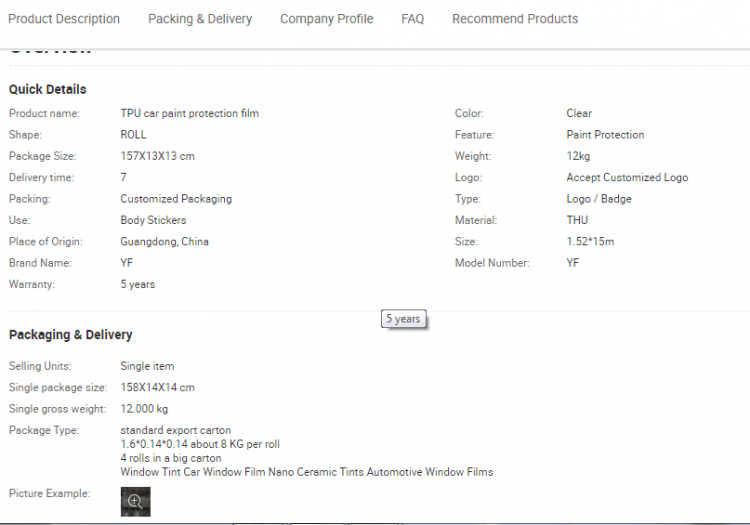

bác cho xin chỗ mua cái flim PPF với ạ
Mua trên alibaba đó bác. Phải đóng thuế nk phi mậu dịch. Bác tìm công ty chuyên hàng TQ báo giá giao hàng tận gường cho khỏe.
cuộn khổ 1.5m x15m dài ra rập cắt dán full xe chổ nào có sơn bao gồm cả nóc + dàn đèn trước sau mà còn dư đủ để dán 1 cánh cửa lỡ bị trầy sau này.

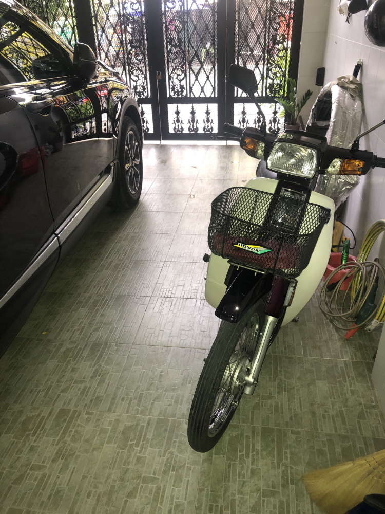

Phần đầu thừa đuôi thẹo dán cả cho chiếc Dream, hehe

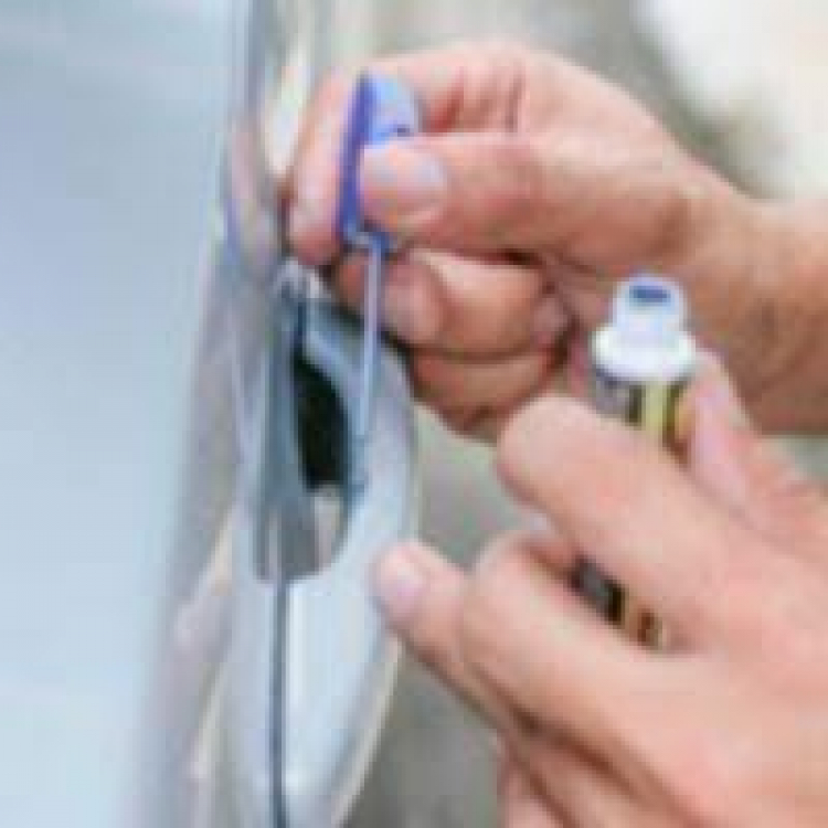

Có nhiều cách sơn sửa nếu bị nhẹ
thường chính hãng có những loại nầy, không biết VN có không
Ngoài ra có những màu tương tự mua ở các cửa hàng về xe cộ, nó như sơn móng tay vậy
có cả vernis luôn,
Đợi khô và đánh bằng nhám nước từ 3000 trở đi ... như loại đánh bóng đèn pha khi mờ vậy.
Nên nhớ là đánh và chà với nước nhé, đừng bao giờ đánh khô
