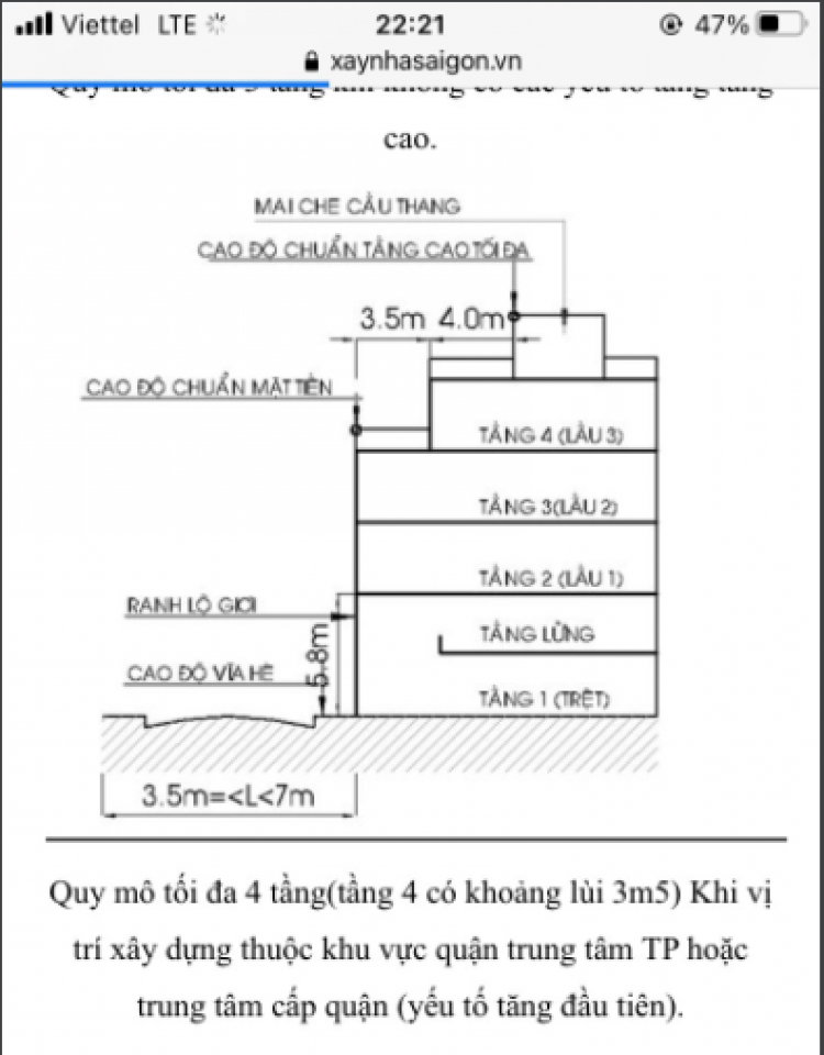

Em có miếng đất ở Thủ Đức, giờ muốn xây nhà 3 tầng có mái che cầu thang.
Nhà hẻm 4m nên được xây tối đa 3 tầng.
Theo QCVN thì tất cả các tầng trên mặt đất đều được tính 1 tầng. Vậy nếu em xây 3 tầng + mái che cầu thang thì thành 4 tầng?
Theo Quyết định 135/2007/QĐ-UBND thì mái che không được tính là 1 tầng.
Em trích QCVN và quyết định 135 như 2 hình bên dưới.
Theo các anh em xây 3 tầng +mái che cầu thang thì có vi phạm quy hoạch không?
View attachment 1901357 View attachment 1901358

Thủ Đức ko phải quận trung tâm. Nếu quận trung tâm bác được xây 4 tầng rồi.
nhà 3 tầng + mái che cầu thang có tính là 4 tầng không
