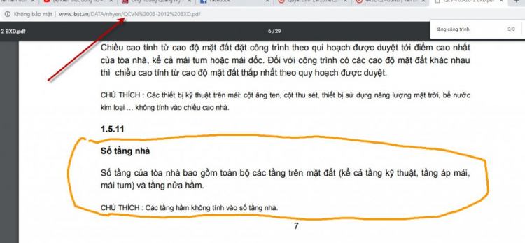

QĐ 45 cũng trên cơ sở của QĐ135 chỉ sửa đổi một số. Em cũng đã đọc nó rồi.
Cái mình cần là rõ ràng, QĐ135 hay 45 thì cũng cho phép tum hay lửng đằng này nó cứ nói chỉ đạo gì ở sở Quy hoạch kiến trúc là tum hay lửng đều tính 1 tầng. Mà mình hỏi chỉ đạo đó ở chỗ nào để mình đọc thì nó lại nói chỉ đạo nội bộ không cho mình xem. Không cho xem thì làm sao mà dân biết để thực hiện? Mình nghĩ có mờ ám gì ở chỗ này.
QĐ 45 sửa đổi phần lớn 135, anh tra thêm.
6/3/15
119
5.124
Tp HCM
QCVN thì không được lửng luôn anh à. Tất cả các tầng trên mặt đất đều tính 1 tầng.
Quyết định 135 thì lửng và tum cầu thang không tính là tầng.
Anh có thể coi cái QĐ 45 -2009 sửa đổi QĐ 135-2007 này nhé
nhà Anh hẻm 4m vẫn được xây 3 tầng + 1 lửng + 1 tum nếu đất anh ở trung tâm quận ngoại thành
khu nhà em Gò Vấp cũng hẻm 4m và đc xây đủ 3 tầng + 1 lửng + 1 tum mới xây năm 2017-2018
