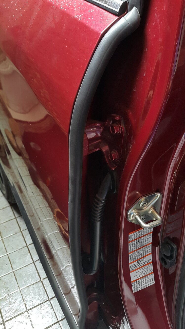

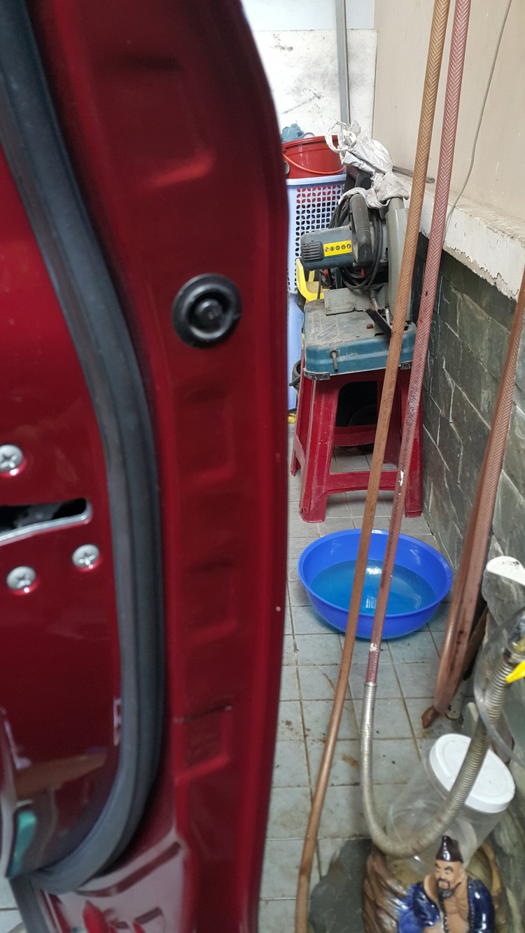

Anh giúp em mở cửa xe anh ra và chụp cái đoạn gioăng đó để e xem với. Dán kín full hết 4 ô cửa hết nhiu anh?
Vâng đây anh !! Toàn xe mình trả 600k !! Nó dán vào phán khung.
Vậy là anh chỉ gắn cột chứ ko gắn mép cửa, gắn vậy là đúng rồi. Nhưng đóng ra đóng vô cái cửa sau thì anh để ý nó có thể bị kẹt cái đó với cái cửa trước. Lâu ngày chỗ đó sẽ bị hư bung ra.

Thấy anh có nhắn nhủ nhưng thôi kệ, góp ý thêm cái về việc này: anh gắn thêm bộ ron này về nguyên tắc thiết kế là không chuẩn, nó gọi sao nhỉ...? Đại khái như là siêu định vị!
Bộ ron chính là khâu trung gian mềm lắp ghép khung cửa vào thân xe có tác dụng: kềm giữ khung cửa, cách âm...ngoại trừ bản lề cửa ra thì không có chi tiết liên kết nào trên cánh cửa đối với khung xe trừ bộ ron chính mà nhà sx phải tính toán dữ lắm rồi mới được sự ổn định- kín - chắc, giờ anh dán thêm bộ viền ron chỉ thì thêm một khâu nữa liên kết khung cửa vào thân xe, mà chắc gì tại vị trí này khe hở giữ khung cửa và thân xe luôn tương đối bằng nhau và một điểm chắc chắn điều sẽ xảy ra là áp lực bộ ron chính sẽ bị thay đổi... Nói chung về mặt kỷ thuật là sai!
Chứ hoàn toàn ko ốp vô cạnh cửa như anh gì vội còm !!
