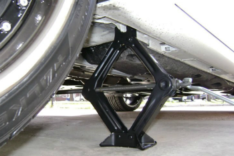

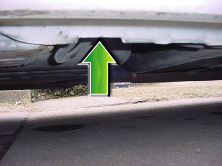

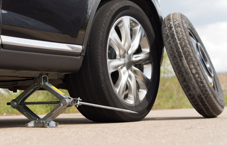

Về vị trí kích xe thì thường nó nằm ở đoạn cuối ở 2 đầu bục bước chân (dưới 2 cửa). Tức là, với bánh trước thì nó nằm ngay sau bánh xe (trên cái bục bước chân) và bánh sau thì nó nằm ngay trước bánh xe. Bác cúi người xuống, dòm dòm hoặc lấy tay rờ rờ sẽ thấy nó có 1 đoạn ngắn dày hơn nơi khác. Chổ đó là họ gia cố thêm tấm thép chịu lực để bác kê con đội vào đó. Đừng kích dưới gầm xe khi ko biết chính xác chổ kích. Rất nhiều bác khóc hận vì kích nhầm thanh cân bằng hoặc hệ thống đánh lái rùi á!

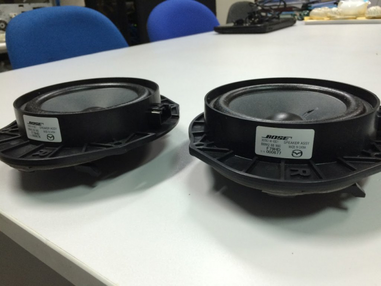

Loa thì 2 loa trước bác lắp cặp này vừa:
Nhật kí Matiz - Chặng đường đi tìm vợ 2
hoặc chế cặp này, 16cm hơi to chút.
Loa sau thì có dây chờ sẳn, bác kiếm cặp hột xoài là vừa. Hoặc như em chế cặp roland luôn. :)

ôi xã hội thật hạnh phúc khi có các a e nhiệt tình như hai pác, hôm qua em quên up cái hềnh em kích ạ, em kích vào vị trí này nên thấy luôn con ốc chỉnh chân côn:
em cũng sợ vì thấy mấy chỗ phía sau bánh sau thấy sắt nó có vẻ lụp bụp, không được chắc chắn, hôm qua ông kia kêu kích chỗ cái trục láp, e thấy chỗ đó ko ổn nên cuối cùng kích vào vị trí đó, hình như là sườn gầm hở các pác,

Nhìn hình ko rõ nên e ko dám phán bừa. Chỉ khuyên bác là ko nên kích bậy bạ mà ôm hận. Hôm rồi (chừng 1-2 tháng trước thôi) ngay trên trang OS này có 1 bác post bài xe mới (xe xịn) vào gara bị lính mới kích ngay cái thanh cân bằng làm cong luôn, về nhà mới phát hiện và ôm hận. Post ngoài trang chủ luôn á. E tìm lại tính cho bác tham khảo mà chả nhớ tiêu đề bài nên tìm ko ra. Do đó, mình khuyên chung chung là nên kích ở sườn xe (ngay bục bước chân) vì nếu có nhỡ kích sai thì cùng lắm là móp ốp sườn (bằng tôn) nắn lại đc và rẻ. Còn kích bậy bạ cong thanh cân bằng hay lệch hệ thống lái là ôm hận! Cái xe bác bèo bèo cũng nặng cả tấn. Kích sai 1 phát là cong vênh ngay!
